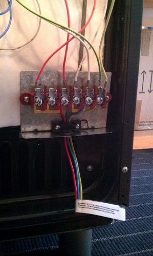

Uit het fornuis komen er alleen 3 kabels (rood, blauw, geelgroen). Zie afbeelding.
Heeft iemand een idee of ervaring mee?
Tom345
Voor 4,4 kW heb je een kookgroep nodig met 2x230 V (16A) of krachtstroom.
Heb je geen schakelschema bij het fornuis?
Als ik het op de foto zo bekijk dan lijkt het meest logisch om de bruggen te verwijderen (de koperen beugels), fase (bruin) aan te sluiten op de twee rode draden en nul (blauw) op de twee witte.
Heb je dat ding tweedehands gekocht? Het is gevaarlijk om losse aders onder een trekontlasting te klemmen zoals op de foto te zien.

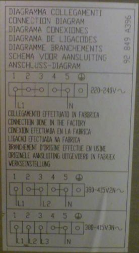

Dit is het schema wat achter op het fornuis staat.
Wat is de juiste/beste manier om de stroom aders te klemmen?
Tom345
Die installatieaanwijzingen zijn inderdaad waardeloos. Maar je moet het tweede schema van boven gebruiken (wat overeenkomt me wat ik eerder schreef.)
Om het goed aan te sluiten, gebruik een flexibele kabel van 5x 2,5 mm². Je verwijdert de buitenste isolatie op een lengte van ongeveer 7 cm en knipt van alle aders behalve groen/geel 2 cm af. (Groen-geel moet steeds iets langer zijn, zodat het als laatste de verbinding verliest, als iemand toch erin slaagt om de snoer eruit te trekken.)
Vervolgens de adereinden afstrippen en voorzien van adereindhulzen of U-vormige kabelschoenen. (Belangrijk!) Eventueel kun je bij de bouwmarkt of bij een witgoedzaak een aansluitsnoer kopen waar als eindhulzen en kabelschoenen aan zitten.
Die drie draadjes waar de stikker omheen zit verwijder je.
Nu moet je de kabel met de buitenste isolatie onder de trekontlasting klemmen (niet de losse adertjes) en dan kun je de aders volgens schema aansluiten.
Aan de andere kant van de snoer plaats je een Perilex stekker. Er is geen vast aansluitschema voor zo'n stekker. Je moet je Perilex doos loshalen en kijken welke aders op welke klemmen zitten.
