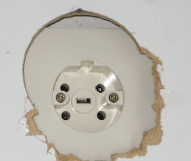

Ik zou graag advies willen bij het aansluiten van een SMEG fornuis op een 16A perilex aansluiting.
Het is in feite een vergelijkbaar probleem als in dit topic: Aansluiten smeg fornuis
Het gaat dus om een 16A Perilex aansluiting. Deze aansluiting is reeds aanwezig en wordt nu gebruikt door een keramische kookplaat waarvoor het fornuis dus in de plaats komt.

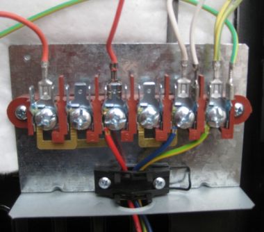

De binnenkant van het fornuis ziet er nu als volgt uit:
Het aansluit-schema achterop het fornuis is hetzelfde als in het eerder genoemde topic:
Ik hoop dat iemand mij duidelijk kan uitleggen hoe ik de draden moet aansluiten. Indien dat het geval is, is mijn dank zeer groot!

Hoe is de kookgroep afgezekerd in de groepenkast ? foto'tje?
Wat is de aansluitwaarde van het Smeg fornuis (wattage). Wat voor kabel zit er aan het nieuwe fornuis?
Xr8
Wat voor aansluiting zit er op de perilex? 2 x 220V of 3 fasen en nul? Dit zul je eerst moeten weten lijkt mij.
In geval van 3 fasen en nul het onderste schema. In geval van 2 x 220V zou je volgens mij de een na onderste kunnen pakken. Deze lijkt mij hetzelfde dan de bovenste. De bovenste is waarschijnlijk voor een zwaar afgezekerde groep. Dit voor het buitenland.
Succes.
Xr8
Bij 2 x 220V en het een na onderste schema de brug tussen 4 en 5 verwijderen en op zowel 4 als 5 een nul draad aansluiten.

Wingman83
Bedankt voor de snelle reacties. Helaas kan ik nog niet in de groepenkast kijken wat er achter die perilex zit; het gaat namelijk om mijn nieuwe appartement waarvan ik pas 19 maart de sleutel krijg. Ik heb dit fornuis alvast gekocht omdat het een goede aanbieding was. Ik heb de foto's van de aansluiting in het huis bij de bezichtiging gemaakt. In het kader van een goede voorbereiding is het halve werk heb ik nu alvast dit topic geopend.
Hoe kan ik straks herkennen of het om 2x220 gaat of om 3fasen en een nul?
Verder zit er momenteel nog geen kabel aan het nieuwe fornuis, deze zal ik zelf moeten aansluiten. Wel zitten er 3 draden aangesloten, zoals ook te zien is op de foto. Dit schijnt standaard te zijn bij SMEG's gekocht in NL.
Het fornuis heeft een vermogen van 4,4 kW.
De kookplaat die er nu op zit heeft vermoedelijk een hoger vermogen. Het betreft een Bauknecht Schott Ceran van 60x60cm, het type kon ik niet achterhalen, maar als ik op internet zoek en kijk naar vergelijkbare (op het oog) kookplaten is het vermogen meer dan 4,4kw.

Als er 2 x 220V op de perilex zit dan zal er in de groepenkast een kookautomaat zitten. Dit zijn twee gekoppelde 16A automaten. Zit er 3 fasen en nul op dan zal er ook een 4 polige automaat in de kast zitten.
Je kunt het ook meten op de perilex zelf. 4,4 Kw is voor een elektrische kookplaat overigens niet erg hoog. Vaak is het meer.
Aan de fornuizen zit vaak geen kabel omdat je niet weet hoe deze aangesloten moet worden. Vaak moet deze ter plaatste aangesloten worden op de daar aanwezige situatie. Pas dan kun je ook bepalen hoe eea aangesloten moet worden.

Waar gaan die drie draden heen als er nog geen kabel aan het fornuis zit?
Je zult iig een nieuw, 5 aderig snoer met perilex stekker aan de kookplaat moeten zetten. Volgens welk aansluitschema je moet aansluiten hangt af van hoe de perilex aansluiting is afgezekerd in de groepenkast.

Die snoeren die er nu aanzitten houden na 20 cm op.
Even een samenvatting voor de duidelijkheid:
2x220
Een na ondertse schema
1: L1
2: brug naar 3
3: L2
4: N
5: N
6: Aarde
3 fasen
1: L1
2: L2
3: L3
4: brug naar 5
5: N
6: Aarde
Als ik het goed begrijp kan ik in ieder geval in beide gevallen een 5 aderig snoer kopen; doet de draad L3 in geval van 2x220 dan dienst als N?
Nog iets waar ik speciaal op moet letten bij de aanschaf van een snoer?
Xr8
Ja inderdaad zo je het opschrijft klopt eea. Bij het snoer opletten dat het 5 x 2,5mm2 is. Hier zal slechts 1 blauwe draad in zitten. Je zult dan inderdaad een andere kleur ook als nul gaan gebruiken.
Succes.

Wingman83
Heren,
We hebben de sleutel en ik heb de groep gefotografeerd in de meterkast!
Gaat het om 2x220 gaat of om 3fasen en een nul?
Bonie
Volgende keer resizen en kantelen. en gewoon uploaden naar de website.
het is trouwens 2x220
Wingman83
Bedankt; niet moet ik 'm dus als volgt aansluiten:
2x220
Een na onderste schema
1: L1
2: brug naar 3
3: L2
4: N
5: N
6: Aarde
Kan iemand aangeven welke kleuren van het snoer voor welke plek zijn?
Ik weet alleen dat geel/groen aarde is!
Sxnder
Meestal bruin en zwart voor de fasen, blauw en grijs voor de nullen. Ook zul je nog even moeten uitzoeken hoe de Perilex wcd is aangesloten. Dus waar zitten de fasen en waar de nullen.
Bonie
Meestal zit er een beschrijving aan zon snoer vastgeknoopt. zo niet is het verstandig om het even door te meten. niet elke leverancier gebruikt dezelfde kleuren.
en het is idd ook verstandig om even in de perilex stopcontact te kijken hoe de instalateur het heeft aangesloten :wink:
Wingman83
Het apparaat is inmiddels aangesloten en werkt uitstekend! Bedankt voor de hulp!
