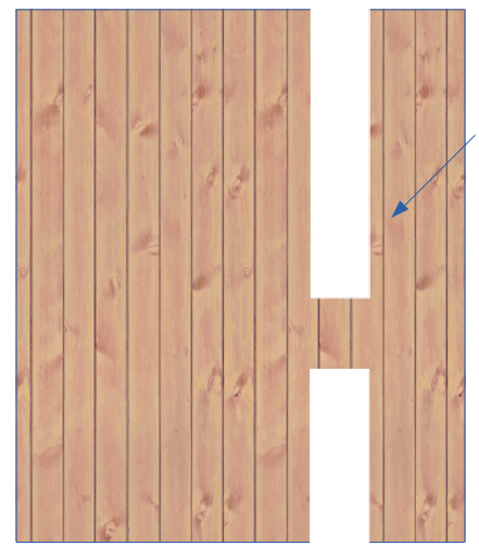

Ik ga komend weekend laminaat leggen.
Ik heb de huiskamer al af (links).
Nu ga ik dezelfde vloer doorleggen, zonder drempel.
Dat betekent dat ik bij de deurdoorgang moet beginnen met een plank.
Die steekt dan zo'n 5cm buiten de deurpost uit in het kamertje rechts.
De vraag is nu; wat is de juiste aanpak om in de kamer ernaast laminaat te leggen?
Het gaat om lamelparket die zwevend gelegd wordt, maar wel onderling verlijmd. Ik moet dus wel "flink" met mijn aanslagijzer aan de gang kunnen.
Helaas kan ik niet goed beredeneren hoe ik dat nu moet aanpakken;
immers de randstrook zal niet overal precies even breed zijn, maar dat kan ik pas zeker weten als de volgende rij erin ligt (die dan dus grenst aan de plank die door het deurgat gaat).
Hoe pakt een parketteur dit aan?
