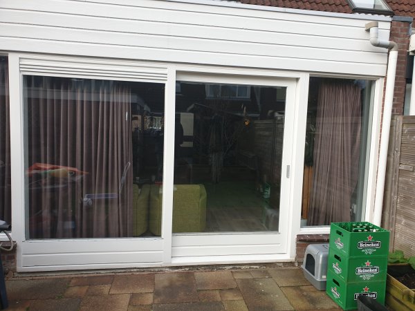

Sinds wij hier wonen hebben we alleen maar gezeur gehad met de aanbouw. Destijds bouwkundige keuring laten uitvoeren. Daar kwam niks uit. Nu is de kozijn niet best meer. Vooral de onderdorpel is er slecht aan toe. Men heeft geen draagbalk gebruikt boven de kozijn. Van muur tot muur is het ongeveer 5,5 meter bij 3 meter. De dakconstructie leunt eigenlijk op het kozijnwerk. Wat totaal niet wenselijk is. Hoe moet je dit nou aanpakken? Neem aan dat boven het kozijn een houtenbalk boven moet of staal? Hoe moet deze balk in de huidige situatie erin?

Gaat het om een plat dak? En liggen de balken niet van links naar rechts mogelijk.

Het is inderdaad een plat dak en volgens mij liggen de balken om de zoveel cm,maar niet tegen de muur.

Dat zou ik eerst eens goed uitzoeken.

Mag hopen dat bij het doorbreken van de oorspronkelijke achtergevel wel een latei(en) is geplaatst.
Er zal boven het kozijn geen muur gemetseld zijn, waarschijnlijk is het gewoon afgetimmerd, veel gewicht zal er niet op het kozijn rusten.
Een houten balk boven het kozijn lijkt me logischer.

Wat ik begreep zijn er zware balkendragers gebruik. Deze zijn in het beton geboord van de vloer. Aan de gevelzijde zit er geen bakstenen. Alleen trespa plaat. Alleen wat ik echt in mijn maag zit. Hoe moet ik nu lange balk plaatsen boven het kozijn en hoe moet dit bevestigd worden? Of kan je met stempels een nieuwe kozijn plaatsen?

Begin eens met een gat te maken in de betimmering, dat kan binnen of buiten. Dan kan je zien hoe het eea gemaakt is. Daarna kan je bepalen hoe en wat. Nu is het gissen.
