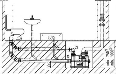

je kan beter een sleuf graven (dit moet je toch doen) en 2 buizen van 75 mm hier in leggen, te weten 1 voor de afvoer en de andere gebruik ja als mantelbuis. tijdens de installatie van de mantelbuis monteer je vast 5 of 6 elektra installatie draden zodat je nadien je water, coax, elektra er nadien altijd in kunt trekken.
de afvoer leg je dan op 0.5 mtr diep (als dit haalbaar is dan) Graaf eerst even het riool op waar je op aan wilt sluiten en vanuit hier kun je de diepte van je afvoer gaan bepalen. houd rekening met het afschot van de riolering ongeveer .5 cm per meter. in jou geval is dat een verloop ongeveer 25 cm voor je bij je tuinhuisje bent.
is dit niet haalbaar dan is er nog deze oplossing.

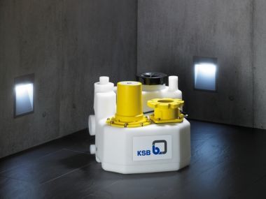

Je kunt ook een ander soort sanibroyeur (ander merk) plaatsen en er zijn wel vuilwaterpompen waar je alles appart op aan kunt sluiten zie hieronder
een aansluitvoorbeeld
misschien heb je er wat aan.
