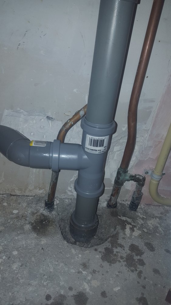

55mm pvc buis uit de vloer
Dan zie je die leiding achter de kastjes daar is mar 4,5 cm ruimte achter dan moeten ze sleuven maken in de achterplaat en dan ziet er niet uit.
zit er nu zo in moet nog 2x 45 graden op en daar iets omhoog. Dit wel geod zo Henk> ?
Zo is het ieder geval beter.

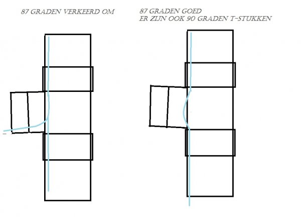

Nog even een ding is het een 87° of een 90° T-stuk
vaak zetten ze die er verkeerd in omdat hij haaks lijkt.
zie tek:
Het is een 87* hij staat nu goed. niet eens gezien.
