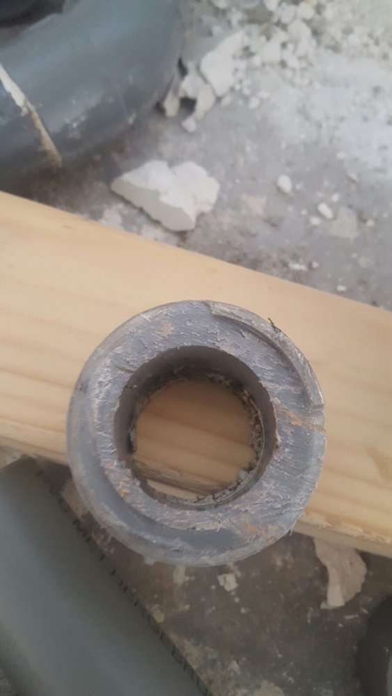

55mm pvc buis uit de vloer
Beste,

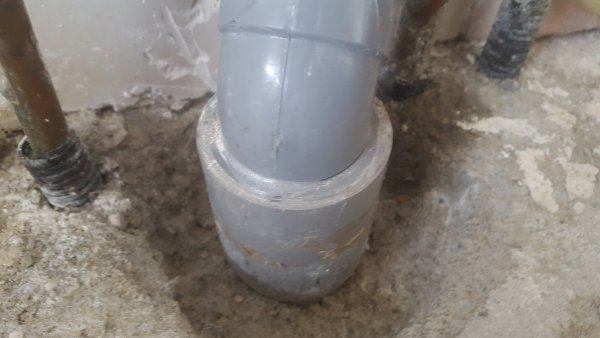

Ik ben mijn keuken aan het verbouwen een daarbij komt ook leidingwerk kijken nu wil ik de bestaande afvoer verleggen alleen uit de vloer komt een buis met buitendiameter 55mm daarop zijn 2x 45 graden bochten gelijmt alleen is dit volgens mij niet gedaan zoals het hoort. Ik heb in de bouwmarkt niets kunnen vinden hiervoor iemand een idee? bijgevoegd een foto

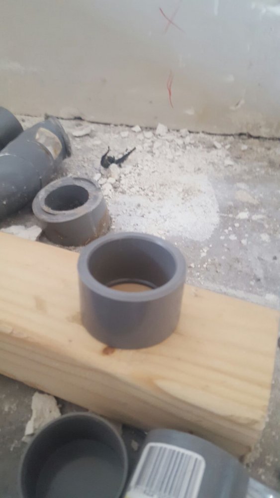

Dat is een sok van 50 mm met een verloop van 50 x 40 mm erin.
Door middel van verwarmen is het verloop eruit te halen, dat is geen werk voor iemand die dat nooit gedaan heeft, als ik u was zou ik er een loodgieter bij halen.

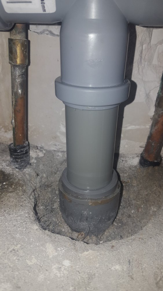

Beste Jan,
dank voor het bericht ik hem hem onder de lijm doorgezaagt en er een verloop ingelijmt past goed. als het af is kijken of het waterdicht is.
Het moest weg omdat het te hoog zat er is geen ruimte achter de keuken. Maar prima hierbij een foto van hoe het 17 jaar heeft gezeten
de ring eromheen is volgens mij lijm neem aan dit dit niet zo hoort.
iniedergeval is alles nu water dicht en loopt het goed door.
Dan heb je er een reparatie sok 40 in gelijmd dus een vernauwing.

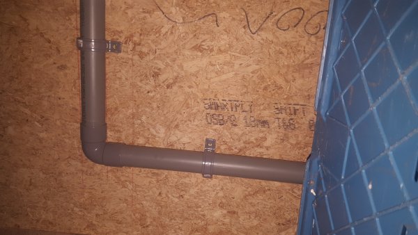

plaats eens een foto hoe je het gemaakt hebt.

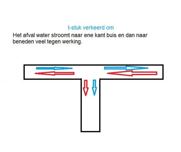

Ppc t stuk als je me uitlegd waarom hij verkeerd zit dan kan ik het aanpassen kan er eventueel ook een lijm t stuk op zetten.

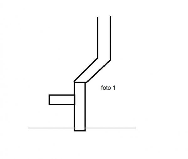

Ik moest eerst even een tekening maken was niet zo snel.

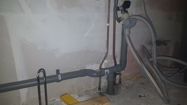

hoe heb je het aanrecht verder aan gesloten kan ik even kijken hoe je het beter kunt maken.

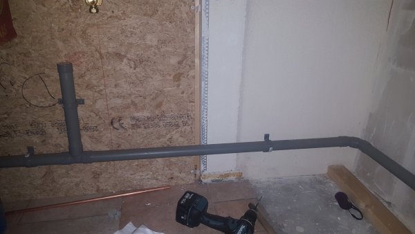

Fotos komen eraan de rechter kan bij eerste t stuk is voor de vaatwasser, de tweede na de 45/45 is voor restwater boiler, en de achterste achter de kratten is voor de wasbak.
Bedankt voor snelle foto`s
eigenlijk had je de leidingen naar de wasbak van 50mm moeten maken ivm lengte.
Op je eerste foto kan je t-stuk recht op zetten even een tek:
er moet nog wel een sifon er tussen voor je vaatwasser.
bij je tweede foto moet ook een sifon er tussen.
En je aan sluiting naar je was bak was beter met 2x 45 graden van 50mm.
Dat van de 50mm wist ik daar is helaas geen ruimte voor achter de keuken, de keuken wordt geplaatst door een bedrijf die verzorgen de sifon en de rest, die t stuk ga ik zo plaatsen dankjewel! Henk.
