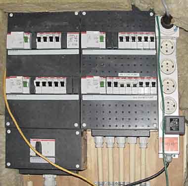

Het wordt voor mij nu wel erg moeilijk, maar hier nog even het hele verhaal.

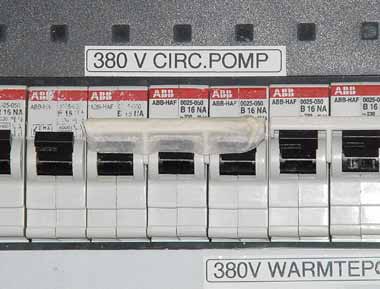

Mijn installatie is door een installatie bedrijf geplaatst. zie fotos
Ik heb totaal 3 x 3 fase groepen, welke allen in gebruik zijn. 2 . 3 fase groepen geven geen enkel probleem.
Enkel de groep waar de 2e warmte pomp op staat geeft het probleem.
De andere 3 fase groepen staan niet bij.
Vorige maand heb ik een nog een warmtepomp gekocht voor de verwarming van mijn huis. Deze week is de pomp geinstalleerd door een andere installateur.
Ik heb vandaag deze 3 fase groep goed bekeken en aan de achterzijde is de nul van de 3 groepen met een koperen brug verbonden. Op elk van de blokken zit een fase. Zover ik weet , zijn het flexomaten. Aan de achterzijde zit nl een mes.

Het geeft voor mij geen aanleiding tot extra aanvulling bij de voorgaande berichten, enige aanmerking dat het afgeplakte groep erg knullig uitziet en niet past bij een erkend installateur.
zo te zien heb je ook wel wat met isoleren. :mrgreen:
Soortgelijk probleem op het werk gehad met een warmtepomp, de automaten vlogen er regelmatig uit, de aannemer had deze verzwaard (garantieperiode), na 6 weken compressor verbrand. leg dat maar eens uit aan de operatieafdeling die er afhankelijk van was.
Idd. Die drie "krachtgroepen" zijn leuk voor 4 pits elektrisch kooktoestel maar niet om motoren mee te beveiligen. Ik blijf bij de C16 en dan in de uitvoering die de headhunter als fotobijlage had (de bovenste foto).
Nee dit kan zo echt niet. Indien 1 fase uit gaat van de pomp moet gehele groep worden afgeschakeld. Inc. de nul dus dat is wel OK.
Wij plaatsen dit soort automaten ook nooit te gevaarlijk en onoverzichtelijk. Indien er 2 fases uit liggen zal je pomp niet draaien maar als je er aan zou gaan prutsen staat er via de derde fase nog wel steeds spanning op met eventueel vervelende gevolgen.
Ik zou dus zeer zeker de automaten vervangen door echte 3 fase automaten met C karaktrestiek zoals ook is aangegeven door HH.
Verder zien de 2 linker kasten er goed uit Aardlekschakelaar met daar achter 4 eindgroepen. In de linker onderkast is 1 van de 4 een kookgroep maar dit mag. Rechtsboven echter zie ik een aardlek met 6 groepen erachter.

De afgeplakte groep is iets tijdelijks. Het zorgt er wel voor dat alle 3 de groepen worden afgeschakeld :) En het heeft inderdaad gewerkt !
