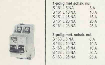

Even een kort vraagje. Een automaat in de de meterkast die een groep beveiligt tegen overbelasting, schakelt deze alleen de fase of zowel de fase als de nul?
Ik vraag dit omdat in mijn meterkast automaten zitten die ieder 2 'wipcontactjes' hebben, die afzondelijk te bedienen zijn. Is dan één misschien voor de fase en de andere voor de nul?

Merk: Stotz BBC
Type: S161 L16A, Nr. 22 220~
Hendeltjes: rechts groen, links zwart. Groen overlapt zwart.
Als je groen 'uit' zet, dan gaat zwart automatisch mee. zwart kan je niet uit doen zonder dat groen mee gaat. Als ze uit staan, moet je eerst groen omhoog wippen. Dan pas kan je bij de zwarte, die je vervolgens op-wipt. Bij overbelasting gaan beide 'down'. Zegt dit je wat?

Het zegt mij als zodanig niets, maar ik denk dat het inderdaad een soort aparte fase en nul schakeling is. Misschien een voorloper van de op deze pagina (niet meer beschikbaar) (downloads) genoemde schakelaars. Maar dan nu nog alleen één knop.
Wat je noemt, dat de ene knop alleen aan kan als de andere aan is, duidt er een beetje op dat dit inderdaad gewoon fase en nul is die afzonderlijk, maar gekoppeld geschakeld worden.

In een oud boek op van Schotman, een inmiddels niet meer bestaand bedrijf, vond ik een Stotz automaat S261, die verdacht veel lijkt op wat jij beschrijft.
Lijkt dit er op?

... Zo op het oog lijkt de automaat op de foto er wel op. Hij laat echter een automaat zien waar bij maar één verbinding wordt beveiligd. Dan kan er nooit zowel de nul als de fase mee geschakeld worden. En toch heeft deze ook 2 wip-schakelaartjes.... Er blijft maar één ding over. Morgen haal ik de meterkast los en bekijk of de nul-aansluitingen 'door' de automaten gaan of allemaal met elkaar verbonden zijn.

Via email kreeg ik van Jacovrie een kopie uit een oud boek, waarin de S161, waarvoor mijn hartelijke dank.
Ik plaats het hieronder:

Hier vind je een afbeelding van de nieuwere uitvoering, buiten de kast ziet hij er, af gezien van de tekst nog hetzelfde uit. De nul contacten liggen wat dieper daarom zijn ze op de afbeelding(en) niet te zien.

Vanmorgen het front van de automatenkast los gehaald. En inderdaad, de automaten schakelen zowel de fase als de nul. 5 van de 6 automaten zijn van het merk Stoltz. De zesde van ABB en is het type waarvan Ronald de foto stuurde.
Ik heb weer wat geleerd. Bedankt heren!
