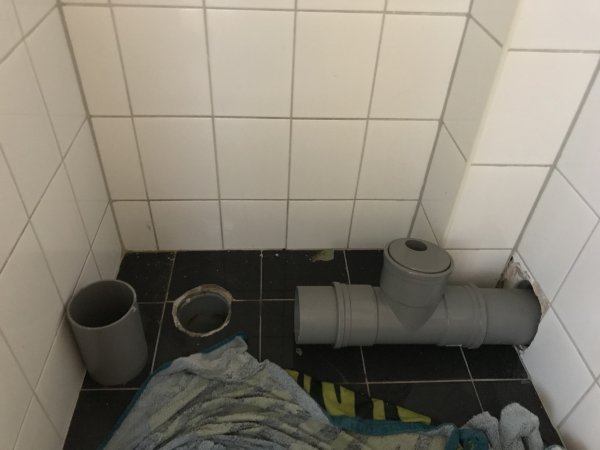

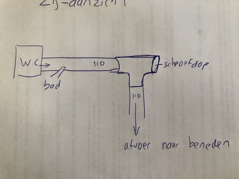

Onder mijn bad licht de afvoer van w.c. en bad. Die zit aangesloten op een T-stuk waar de hoek naar beneden gaat naar de benedenverdieping. Aan de andere kant zat ooit wasbak en douche, maar om de vloer lager te brengen heb ik die via een andere weg naar beneden gevoerd. Wat ik me nu afvraag: Hoe erg is het dat dat T-stuk er zit met een dop erop?
Gaat in dat stuk van het T-stuk nu allerlei zooi ophopen en zo een verstopping veroorzaken, of zal dit geen grote problemen opleveren in de toekomst? Ik kan namelijk zeer moeilijk bij het stuk en hoop dan ook dat ik dit gewoon kan laten zitten.

Als je wc door spoelt knalt het tegen dop aan gaat terug en water zakt weg, zelfde met bad.

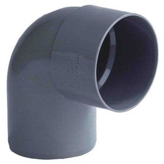

beter een stroom bocht op zetten zodat het goed en snel weg loopt zonder wervelingen

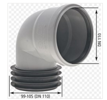

@henk253 Is een stroombocht hetzelfde als gewoon een bocht? Of is dat iets wat ik in de binnenkant kan monteren in de buis? Want ik kan er van onder wel in...

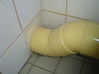

Een gewone bocht 110 haaks is kort een bocht en een stroom bocht is het gestroom lijnt
zie hier
anders zet eens een foto van je situatie.

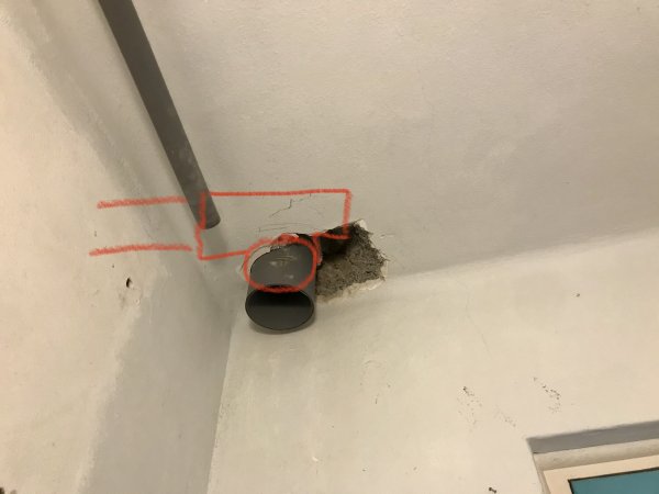

Probleem is dus dat ik er alleen vanaf beneden bij kan, zou dan dus veel moeten wegbreken. Maar begrijp dat dus wel echt moet.
Als het een t-stuk met manchet is kan je het gat van onder groter maken en dan verwijderen, maar het zal wel lijm zijn.
Kan je in de muur achter het bad ten hoogte van t-stuk een gat maken?
@ jeffrey, nee het is nieuw. Badkamer boven is helemaal nieuw gezet, maar dit 'kleine ding' over het hoofd gezien.
@Henk het is idd een manchet aansluiting, dus als ik het gat grote maak, kan ik met wat moeite hem waarschijnlijk eraf schuiven....

Eerst maar plafond groter gat maken dan kunnen we bezien wat evt nog moet doen.

Dank voor de reactie, vandaag aan de slag met breken en kijken of ik er bij kan en het t-stuk kan verwijderen. fingers crossed zeggen we maar. En dan een bocht plaatsen...
Eventueel kan je de rand waar rubber ring zit door zagen dan heb je meer speling om hem los te krijgen.
