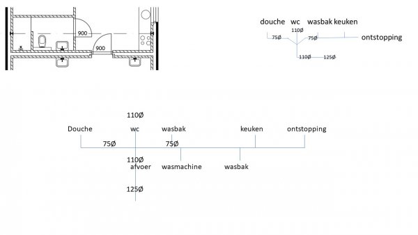

Binnenkort start ik met het binnen riool van ons appartement, gelijkvloers overigens zonder standleiding. Wegens plaatsgebrek en plaats van de afvoerleiding naar het gemeenteriool, wil ik gebruik maken van een dubbel T stuk.
De toiletafvoer komt er direct in met 110 en daarna komen links de afvoer van de douche bij en van rechts de afvoer van wasmachine, keuken en wasbak. Beide met 75mm buis. Ook plaats ik in het verlengde een ontstopping. Eenmaal buiten schakel ik over op 125mm buis.

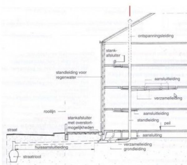

Mijn vraag, kan dit en moet ik nog met zaken rekening houden zoals, ontluchting of beluchting? Zie ook de bijgevoegde, hopelijk verduidelijking.

Dit gaat volgens mij problemen geven.
Als je wc door trekt spoelt het weg in het riool die wil dan lucht toevoer hebben om goed weg te spoelen.
Die krijgt ie niet want er zit geen ontspanning leiding op.
Dus dan gaat ie van de wasbak en douche aan zuigen zodat daar het gaat klokken en de sifons leeg gaat trekken.
Beter is de aan sluitingen niet daar bij de wc maar naar beneden onder de vloer aan te sluiten.
Hoi Henk en Peter, bedankt voor jullie advies, echter wat stellen jullie voor als oplossing hoe het wel te maken is?

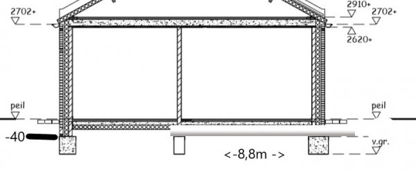

Ja dat is mogelijk, ik heb momenteel 40 cm plek onder de vloer. Daarna moet ik ruim 8 meter onder een vloer door voordat ik over ga in het buitenriool van 125mm dus moet van die 40 wel het afschot aftrekken van ca 9cm.
Dat moet kunnen je kan ook minimaal 0,5cm/m afschot nemen.
Maar loopt er helemaal geen afvoer daar dan op die tekening zitten voor en achter een goot daar zit een afvoer aan hoe lopen die?
De hemelwater afvoer is losgekoppeld van het riool. In feite heb je dus in het midden de afvoer waarop het wc geplaatst wordt. Dan moet er links en rechts nog afvoer bij van douche en keuken, etc. Vervelende is dat alles langs de muur zit.

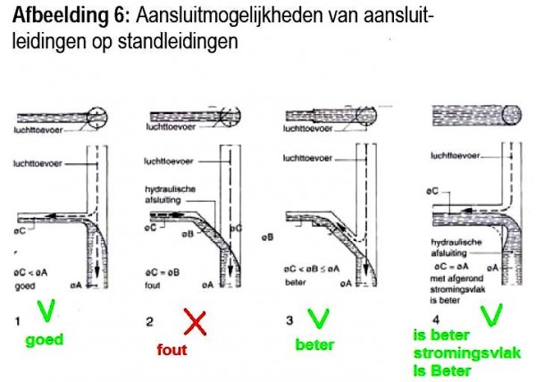

Dus die y-stuk komt onder de vloer?
nadeel van die y-stuk is het lucht wat weg wil.
