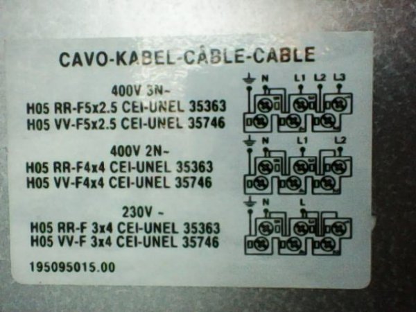

Wil iemand mij helpen met enkele vragen over de aansluiting van mijn fornuis?
In mijn huidige keuken zit een perilex-wandcontactdoos: hiervoor is een 2x230V fornuisgroep. Ik heb een elektrisch fornuis (max. 6000W).
Dit zijn de aansluitschema's:
Waarschijnlijk is het niet mogelijk wat ik zeg, maar dit is mijn hoofdvraag:
Vraag1:
Is het mogelijk om aansluitschema #2 te gebruiken en de brug te verwijderen tussen de twee N-connectors? Zodat op die manier aansluiting met L1, L2, N1, N2 mogelijk is.
Vraag2:
Als dat niet mogelijk is, is het dan mogelijk?
Dit is minder belangrijk, maar ik ben nieuwsgierig:
Op dit moment zit er een perilex-stekker op het fornuis die volgens schema #3 (230V) is aangesloten. In de kabel zitten 3 dikke koperdraden (standaard bruin,blauw en groen/geel). Op dit moment is koken wel mogelijk, heowel deze aansluiting nog van de vorige woning is.
Vraag3:
Klopt het dat in deze configuratie overbelasting mogelijk is? (Er wordt immers maar 1x230V gebruikt)
In de vorige woning zou krachtstroom aangelegd zijn om elektrisch koken mogelijk te maken. Dat was me verteld.
Vraag4:
Had de fornuisaansluiting dan niet één van die 400V-schema's moeten hebben?
Alvast heel erg bedankt!

Over NL gesproken.
Om te beginnen zou ik de dikke 3 aderige aansluitsnoer vervangen voor 5x2,5mm2 aansluitsnoer voorzien van adereindhulzen.
Enige mogelijkheid wat ik voor NL zie is schemaatje 1 i.c.m. een 3 fasen eindgroep en een 3 fasen woning aansluiting.
Vraag 1.
Nee.
Vraag 2.
3 aderig dik snoer (dikker dan 2,5mm2) is in NL (voor deze toepassingen) sowieso not done.
Vraag3.
In alle andere configuraties komt overbelasting van de groep om de hoek kijken.
Vraag4.
Deze kan in NL alleen volgens schema 1 worden aangesloten op een 3 fasen aansluiting i.c.m. een 3 fasen eindgroep (krachtgroep), wat ik al aangaf.
De nullen kun je bij aansluiting op 3 fasen i.c.m. een 3 fasen eindgroep gewoon doorbruggen, dat geeft geen problemen.
De nul zal bij 3 fasen belasting nooit de maximale fasestroom bereiken, ook niet bij 2 of 3 fasen.
Bij gelijke belasting op alle 3 de fasen is de stroom door de nul zelfs 0A.
Ten overvloede, de andere twee schema's in NL niet gebruiken, dit gaat op een 16A eindgroep niet werken.
En...
Een 16A kookgroep gaat met dit apparaat met de 2xF en 2xN niet werken.

Heel erg bedankt voor je uitgebreide reactie, Jules1962. Hier kan ik wat mee. Nogmaals: bedankt!
PS:
Vraag 2 moest zijn: "als dat niet mogelijk is, welke aansluitmogelijkheid is wel mogelijk?"
Die onduidelijke vraag wilde ik nog aanpassen, maar je bericht behandelde dit evengoed al.
