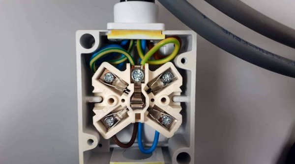

Beste, ik heb mijn elektra voor de keuken aan laten leggen. Iemand anders sluit mijn nieuwe groepen aan en ikzelf verbind de perilex door in de bestaande lasdoos.
Nu was ik aan het controleren of ik de juiste draden had ook al waren ze gemarkeerd. Zekere voo r het onzekere voordat ik ze op maat knipte. Dus perilex even open in de keuken.
Het is aangesloten zoals op de foto. Horen de 2 nullen niet boven en de 2 fasen onder? Zo staat het overal op het net iig.
