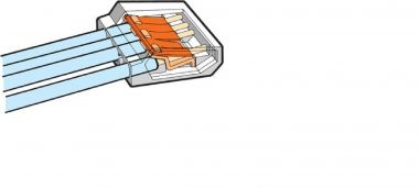

en met die platte dingen bedoel ik eigenlijk de vervangers van kroonsteentjes.[denk ik tenminste].ik heb daar nooit meegewerkt,dus graag ook uitleg hoe ik daar mee moet werken.gr sjef
Tom345
Als je een kabel hebt, dan kun je dat door een van de openingen aan de zijkant van je doos steken i.p.v. boren en met silicone werken.
Je bedoelt waarschijnlijk zo'n soort klem:
Daar is niets moeilijk aan. Draad op ca. 12 mm lengte afstrippen en in een van de gaten steken. Om een draad er weer uit te krijgen, moet je eraan trekken en tegelijk de klem heen en weer draaien. Dat wil soms nog wat lastig gaan.
