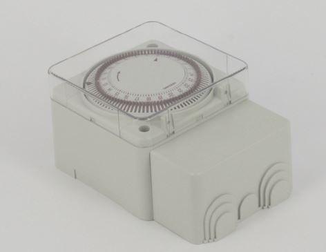

Aansluiting tijdschakelaar is een vraagteken
Hub O
Aansluitdraden zijn bij mij + - aarde.
Kan ik dan die MINI aansluiten om verlichting met tijdschakelaar aan/uit te schakelen?
Ik begrijp 5 en 4 zijn enkel voor de klok.
Waar moet de +, - en aarde aangesloten worden.

Dit is idd de mini die bedoeld wordt.

Het schema ook maar even gekopieerd. Zoals in dat andere topic ook wordt uitgelegd,
sluit je bruin(fase) op 5 en dmv een bruggetje op 3 aan. Blauw(nul) sluit je op 4 aan en op een van de contacten van de lamp. Het andere contact van de lamp sluit je dmv een zwarte draad op 1 of 2 aan. Geel/groen(aarde) sluit je uitsluitend op het lamp armatuur aan als daar een aarde aansluiting op is voorzien.

Waarom heb je juist voor deze klok gekozen? Hij is voor inbouw in een behuizing met een uitsnede van 66,3 mm x 66,3 mm en aansluiting gebeurt met platte stekkers.
Voor het schakelen van verlichting is huis zou het meer voor de hand liggen om een klok te nemen die op een DIN-rail of in een inbouwdoos past en die schroef- of steekklemmen heeft.

Ik ben eenvoudig op zoek voor een goede tijdschakelaar voor het in en uitschakelen van de tuinverlichting vanuit het tuinhuisje.
Het liefst een makkelijk opbouwsysteem.
Indien iemand een makkelijke keuze aan kan dragen ben ik geholpen.

Zoiets lijkt me geschikter voor in een tuinhuisje:
We mogen hier geen merken of leveranciers noemen, maar zoek even naar "opbouw schakelklok". Dan kom je wel iets tegen.

:arrow: Grootste probleem met het aanbod aan opbouw schakelklokken is (ik heb er nl. een bij een grote elektronicaleverancier in Nederland/Duitsland gekocht) dat deze conform handleiding een 4-aderige draad nodig hebben. Er wordt gewaarschuwd dat geen 3-aderige draad gebruikt mag worden. :cry: :cry:
The headhunter
Ik kan me dat niet voorstellen.
Het enige dat ik mij kan voorstellen is dat een 3 aderig snoer vaak fase nul en aarde heeft en de aarde mag niet voor een ander doel gebruikt worden.
Dus als jij een 3 aderig snoer hebt met nul/fase en een zwarte of grijze dan kan dat gewoon gebruikt worden.
