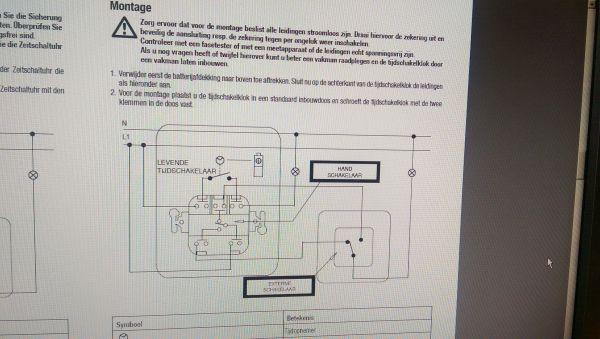

Nu heb ik een andere tijdschakelaar gezien. Op de verkoopsite wordt geschreven: "deze kan in plaats van een standaard in- en uitschakelaar in een standaard inbouwcontact gemonteerd worden" Het betreft de TM-6383A. Ik zal een schema plaatsen. Mijn vraag is of ik deze wel kan aansluiten met de twee draden die ik heb.

Als ik het goed zie heeft dit klokje een battery voor de klok en kan deze ipv een schakelaar gezet worden.
Elwin
Ja klopt, voedingsspanning digitale klok via 2 potloodbatterijen 1,5 V en voor het behoud van gegevens bij stroomuitval. Mooi, dan ben ik eruit.
bedankt allemaal.
