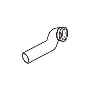

Ik wil een zwevend toilet een halve meter verplaatsen naast de standleiding. Ik weet dat op de standleiding altijd haaks aangesloten moet worden voor ontluchting. Het verslepen van de verzamelingleiding mag met een hoek van 45 graden. (zie afbeelding 1, 3e situatie) Echter ik wil de standleiding dichter bij de muur brengen zodat ik het zwevend toilet wat dieper in een koof kan wegwerken. Hiervoor wil ik de haakse aansluiting 30 graden draaien horizontaal op de buis
Heb een schets (afbeelding 2) toegevoegd. Ik ben benieuwed of deze aansluiting problemen oplevert?
