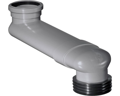

Kan ik hier voor het hangend toilet wat ik wil gaan plaatsen 2 x 45 graden bochten gebruiken?
Is er ook een mogelijkheid om het aan te sluiten aan het bestaande riool?
Ik kan dat natuurlijk nooi zover onder de grond afzagen omdat er geen kruipruimte is.

    Als de buis ver genoeg recht naar beneden loopt, kun je hem iets verder uitgraven, en dan de buis met een multitool af zagen.
    Maar je kunt nu ook een sprongbocht gebruiken, zoals deze.

    En met een buis met een "normale" diameter zou het niet gaan lukken?
    Of moet ik dan veel te diep uitgraven?
    Dan moet je vrij diep graven, anders komt de bocht boven de vloer uit.

    En ik mag aannemen dat door zo`n smalle buis die je op de foto laat zien geen probleem is om de "behoefte" van een flinke kerel weg te spoelen?
    Het ziet er namelijk zo smal uit. :cool:
    Nee hoor, hier kan een behoorlijke bruine broeder doorheen. :cool:
    Wij gebruiken die sprongbochten al heel wat jaartjes, sinds dat ze uitgekomen zijn.
    En nog nooit 1 klacht gehad, dat het niet goed of minder zou werken.
    Gebruik wel de sprongbocht zoals ik afgebeeld heb, van dat merk.
    Er zijn ook andere merken, die zo een sprongbocht nagemaakt hebben, en goedkoper aanbieden.
    Maar die zou ik niet aanbevelen, omdat ik de goede werking daarvan niet zou kunnen garanderen omdat we die nooit gebruikt hebben.

    Nog een tip hoe ik het gat weer het beste kan dichtmaken om daarna weer te tegelen?
    Ik dacht zelf aan dichtmaken met goudband?
    Geen goudband gebruiken, dat is daar niet geschikt voor.
    Vul eerst het gat gedeeltelijk op met zand, tot aan de onderkant van het beton, en zorg dat de sprongbocht ondersteund wordt, zodat die niet kan zakken, en geen tegen afschot heeft.
    Daarna met beton of het gat verder dichtmaken.

    Ik denk dat met zand opvullen dat ik dan veel zand nodig heb en ben bang dat het zand dan "wegloopt"
    Dus ik denk een stapeltje stenen onder de sprongbocht.
    Daaroverheen een plankje die door en door de betonen vloer vastgemaakt is.
    En dat dan afsmeren tot bovenkant vloer.
    Ik weet alleen niet of ik met de dikte van het 'plankje" wegkom tussen bovenkant sprongbocht en onderkant vloer.
