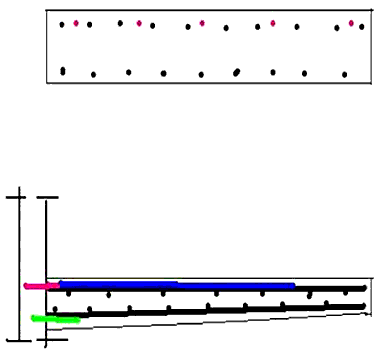

Met zwevend bedoel je dus dat er geen steunen onder de plaat zitten. Dat wordt een leuke ingreep.
Ik zou het als volgt doen: Eerst controleren of je muur stevig genoeg is. Een bekisting maken waar je de beton in stort, 2 lagen betonijzer er in en 2 trekstangen aan de betonmatten maken die je aan de muur verankert. Die stangen werk je dan later weg in de schouw.

Mechanisch gezien kan dit alleen veilig als de betonplaat met wapening over de gehele breedte flink diep (35 cm) in de muur verzonken wordt. Anders breekt de plaat finaal af op de ophangpunten.

Ter info voor de deskundigen: met trekstangen bedoelde ik dus stangen of strip die schuin omhoog lopen naar de wand.

Het kan wel hoor, met chemische ankers waarvan je de trekkracht moet weten. Afhankelijk van de dikte van de plaat die je wil hebben ga ik voor het gemak even van 10 cm uit. Dat zou dan zo'n 125 kg aan beton worden plus die haard 70 kg, is zeg maar zo'n 200 kg samen. Reken dat dubbel ( voor het geval er eens iemand op gaat staan e.d.) en je hebt je trekgewicht.
Die chemie ankers moet aan het bovenste betonwapening komen, en de onderste wapening kun je gewoon oplossen met gaten om de 15 cm in de wand boren, daar kan je gewoon 12 mm betonstaal los indrukken.
Zorg wel dat je een chemie anker met schroefdraad m12 krijgt die je later kan verlengen met 50 cm draadstangen m12, zodat je die kan koppelen met een koppelmoer m12.
In het werk inschalen van dat plaatje hoeft geen uitleg denk ik?
