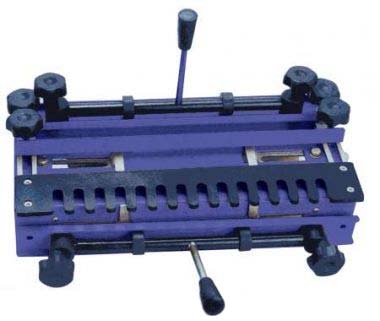

Ooit las ik ergens : zwaluwstaarten kan je maken met een op maat gemaakte mal zodat de bovenfrees het werk voor je doet.
Wie geeft er mij verduidelijking over zo een mal, of beter nog, wie plaatst een fotootje bij zijn antwoord ?

Nou als je even googled op zwaluwstaartmal kom je dit tegen.

Dit kende ik reeds, ik heb het eerder over een zelfgemaakte mal.

Een zelfgemaakte mal ziet er precies eender uit. Je kunt met een zwaluwstaartfrees en een aanloopring frezen.
Je legt het deel waar de staarten aan komen, haaks (over de kop gedraaid) tegen het deel waar de gaten in moeten komen, maar dan een staartbreedte opgeschoven. Dan kan je de gaten en de staarten in 1 keer frezen.
Je kunt de breedtes van de gaten en staarten niet te smal maken als je een houten mal maakt, anders wordt de mal te zwak.
Gaten en staarten worden zo even breed.
Ik heb ook geen tekening bij de hand. Je moet er zelf maar even voor gaan zitten puzzelen en schetsen.

Van veel van de merken bovenfrezen heb je ook een zwalustaartmal.
Eentje daarvan kun je ook open staarten mee kunt maken zonder de afgeronde kanten!!
Geweldig ding en niet al te duur.
100x te verkiezen boven zelf maken.
Zoek eens op de term "router dovetail jig"

Hoe frees je dan de gaten zonder dat het rond wordt aan het eind? Of moet je die ondieper maken en ophakken.
