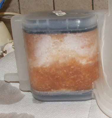

Okay, dat gaat dus een hoop verklaren. Het lijkt mij dat als ik op de invoer van het zoutreservoir blaas dat er dan lucht bij de uitgang van de harspot moet komen...?
Hier onder een detail foto van de harspot
Is zoiets op te lossen (aldan niet met soda) of zou er een nieuwe harspot in moeten?
Bedankt!
Groetjes, Harald

Volgens mij wel, bij een goed werkende harspot moet er doorstroming zijn.
Harspot is niet schoon te maken of te herstellen.

Misschien een rare vraag, maar gebruik je wel grof zout (ziet er uit als hagelstenen)? Het komt wel eens voor dat mensen keukenzout in de zoutpot doen. Wat vervolgens in de harspot een verstopping veroorzaakt.

Morgen heb ik als het goed is een nieuw zoutreservoir + harsport. Gisteren dus meer even gekeken wat er nu daadwerkelijk in de oude harspot zat. Heb de zaag er dus maar in gezet, geinig die korreltjes :)
De bovenkant was compleet verzadigd met zout en keihard geworden, mijn inziens ga ik morgen weer een werkende vaatwasser hebben.

Missie geslaagd! Nieuw zoutreservoir geplaatst en geen problemen meer :D
Zo zie je maar, het loont om zelf dingen te repareren en durven te vragen ;) voor 80 euro (en een week zonder vaatwasser) kan ik weer vooruit!

Je bedoelt, neem ik aan: nieuw zoutreservoir plus harspot geplaatst?

Ja inderdaad, voor de volledigheid: Zoutreservoir + harspot vervangen! :)

Netjes gedaan hoor enne... zonder de goede foto's was het slecht advies geven.
