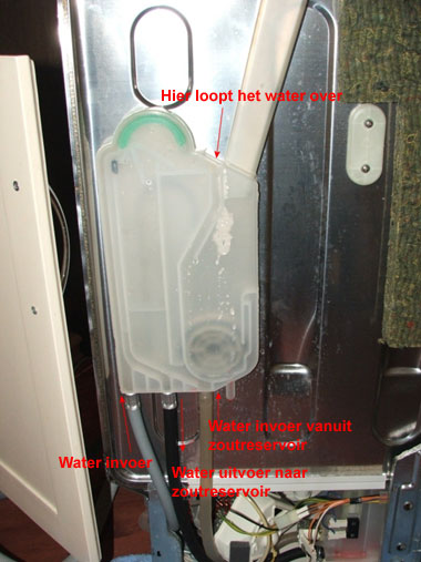

ik heb van de vorige bewoner een Pelgrim GVW945 overgenomen.
(PNC# 911796053)
Reuze handig z'n ding maar na 2 jaar is hij halver wege het programma gestopt met werken. Hij piepte een aantal keer en dat was het dan.
Vervolgens de vaatwasser uit de keuken gehaald en na wat snuffel werk bleek een aardige plas water in de opvang bak te staan, deze leeg gemaakt en de vaatwasser weer aangesloten. Bij het starten van het programma spuite aan de zijkant (bij het labyrint) het water er bij de overloop uit.
Nu heb ik de kraan maar eens klein beetje open gedraaid ipv vol open en vervolgens gaat het wel goed, maar het lijkt me niet dat dit de bedoeling is.

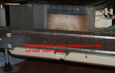

Als ik nu bij het zou reservoir kijk (welke leeg is, wel water) zit daarnaast nog een reservoir welke vol zit met wit spul (zout?) zou het zo kunnen zijn dat deze ook leeg hoort te zijn? Het lijkt mij namelijk dat het water hier normaal doorheen moet kunnen lopen en dat dat vervolgens de reden is dat het labyrint overloopt.
Ik heb een foto gemaakt van het geheel om eea wat duidelijker te maken.
Zie foto's geplaatst door Kees
Alvast bedankt voor de eventuele tips!
Gr, Harald

Over de oorzaak en reparatie kan ik zelf niets zeggen, maar dat tweede reservoir in de harspot, die hoort zo gevuld te zijn, dus niets aan veranderen. Hij is functioneel voor de werking van de vaatwasser.

Die van Kees zijn duidelijk :mrgreen: .
Lijkt mij een verstopping in de ontluchting, maar mischien dat een van de collega´s hier meer ervaring mee heeft, dan graag een aanvulling.
Graag even de foto´s naar mijn email, zoutpot ziet er raar uit, maar kan het zo niet beoordelen..

Co de Witgoedman
Toch wel, het lijkt erop in de film dat , ondanks de slechte belichting, het water door de luchtdruk niet soepel naar de waskuip loopt.
Ergens moet er een beluchting zitten die de druk in de kuip weg laat lopen.
Het lijkt mij de witte buis te zijn die omhoog loopt.
Maar nogmaals, ik ben in dit merk geen expert.
Verder vind ik dat de Harspot er niet mooi meer uitziet, het lijkt erop dat er zout o.i.d. is doorgeslagen. Meestal ziet een harspot er egaal bruin uit....

Wat mij nu wel opvalt (nu pas) is dat het water via de leiding die naar het zoutreservoir loopt word gevuld, mijn inzien de verkeerde kant. Althans de pijlen op het labyrint impliceren dat het anders om zou moeten gaan...
Ik hoop graag van jullie te horen.
Groetjes, Harald

ik heb vandaag maar besloten om het de vaatwasser uit elkaar te halen en te kijken wat er echt loos is.
Ik heb nu het zoutreservoir inclusief harspot los liggen en proberen een beetje te analyseren wat er nu exact gebeurd.
Nu is mijn vraag het volgende:
Op de water invoer (vanaf het labyrint) zit nog een soort beveiliging die het geheel stop kan zetten (pennetje die dmv een elketromagneet word ingetrokken). Als de pen word ingetrokken kan er schoonwater het zoutreservoir in lopen en vervolgens via de uitgang terug naar het labyrint lopen.
Klopt dit, of moet het water via de harspot naar de machine lopen? (er loopt een dunne leiding naar de onderkant van de machine toe.

Co de Witgoedman
  • #20
Ja, het water moet door de harspot kunnen lopen de machine in.
Op de foto lijkt er narigheid in de harspot te zitten, de witte aanslag, is dit corect?
Verder lijkt het probleem toch te zijn bij het vullen naar de kuip toe?
