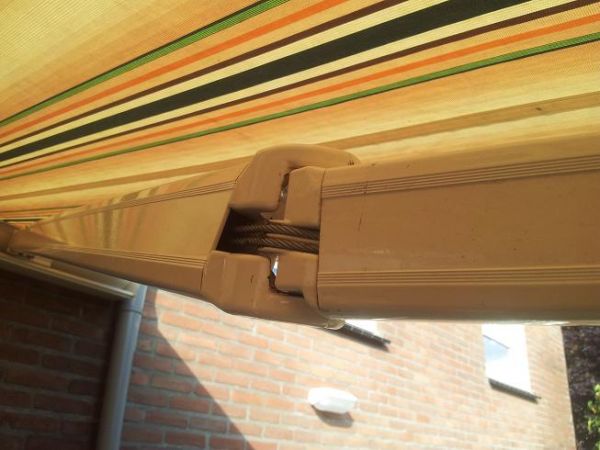

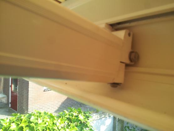

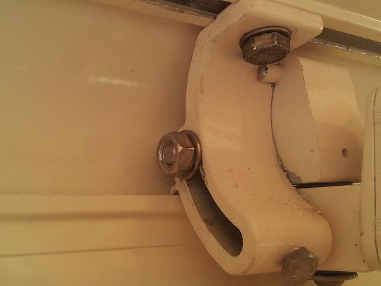

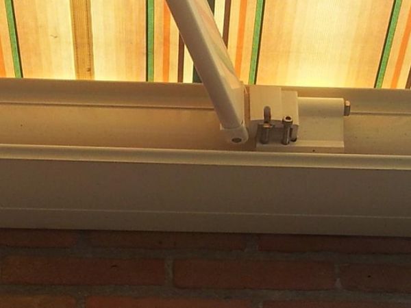

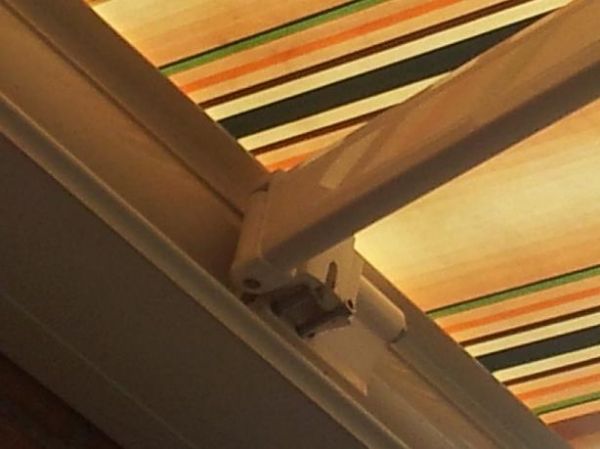

Ik heb mijn elektrische zonwering ingekort ( aan beide kanten evenveel). De onderbak is wel los geweest van de armen. Nu rolt hij scheef op en daardoor sluit 1 zijde niet. Het scheelt wel ongeveer 15 cm.
Nu heb ik op het forum wel gezocht, maar kom er toch niet uit, misschien omdat het systeem er net iets anders eruitziet.
Voeg daarom maar meteen wat foto's toe. Op foto 1 en 2 zie je de bevestiging van de onderbak aan de arm en op 4 en 5 de bevestiging van de bovenbak. Daar hebben we de hellingshoek mee versteld.
Maar waar moet ik nu de arm zo mee verstellen dat hij helemaal dicht gaat.

Heb je het scherm goed terug in elkaar gezet?
Zit de bovenas mooi in het centrum links t o v rechts?
Zitten de armen terug op de juiste plaats gemonteerd?
Bovenas is niet los geweest en heb aan beide zeiden er evenveel vanaf gehaald. Deze zit dus precies in het midden. Ook de armen zijn aan deze zijde niet los geweest.
De armen aan de onderbalk is een ander verhaal. Ik weet niet of deze goed zitten . Waar moeten ze precies vastgemaakt. Evenveel uit het midden als de bevestiging boven? Als ik het scherm oprol gaan beide armen in ieder geval niet synchroon.

Vanaf hier kan ik je niet zeggen op welke maat de armen vastgezet moeten worden op de voorlijst.
Ik hoop dat je kunt zien waar de oude plaatst was.
Je kunt ze dan de ingekorte maat verplaatsen.
De zijde welke openstaat daar zul je de arm naar buiten moeten verplaatsen of aan de andere zijde naar buiten.
Als et scherm dichtgaat moeten de gewrichten in het midden van de armen gelijk dichtgaan.

Misschien kun je je armklauwen in de voorlijst wat los draaien en dan je scherm dicht doen,dan eens kijken of de armen zich goed gaan zetten,dan een stuk uit doen zodat je erbij kan om de arm klauwen weer vast te zetten.
