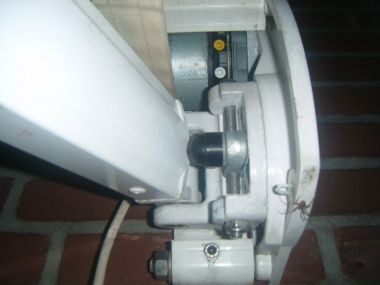

Zonnescherm of zonwering rolt niet goed op.
Hallo.
zo als het doek nu op rolt op de buis is goed.anders zou het doek te veel slijten tegen de boven bak aan.boven buis zit hooger dan de onderkant van de bak.en zie ook geen slijtrubber.dit is eigelijk het zelfde idee als een picca..
ik kan het mis hebben hoor.maar heb dit type wel eens opgehangen.en dat doek liep ook onder langs.en was nieuw van de fabriekant.

bij deze foto staat hij helemaal uit en word bewaakt door meneer spin hahaha.
volgens mij gaat het om die witte en gele draai knop.
heb alleen geen idee wat wat is
Het zijn inderdaat de witte en gele knop.
Laat het scherm geheel uitgaan en laat de schakelaar op de neer stand staan.
Draai dan de bovenste gele naar "+" hierdoor zal het doek slap komen te hangen en aan deze stift blijven draaien tot het doek het scherm weer dicht gaat doen.
doordraaien tot het scherm dicht is.
De witte knop zover naar "-"draaien zodat het scherm stopt als het ver genoeg uitgegaan is

Alle problemen zijn opgelost gelukkig.
ik moest gewoon wat meer geduld hebben.
nu hij het helemaal goed doet en perfect sluit wil ik jullie allemaal bedanken voor jullie hulp.

en dat gepiep.....een beetje siliconenspray op alle draaiende gedeeltes spuiten en dan is dat ook weer weg....suc6,en nu op naar het mooie weer
Niet op de motor spuiten, dit heeft ook geen nut.
Wel alle bewegende delen aan de armen inspuiten.
Tevens ook het lager aan het uitinde van de boven as inspuiten (NIET motor zijde)
