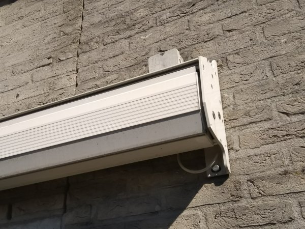

Ons zonnescherm met een gesloten cassette wil het niet meer doen. Het scherm is nu opgerold en de cassette is gesloten.
Bij bediening van de schakelaar gebeurt er niets, ook geen geluid te horen. In de nabijheid van de motor zit een kabeldoos voor de aansluiting van de schakelaar. Hierin is wel spanning te meten als de schakelaar wordt bediend. Misschien is de motor kapot, MAAR, hoe krijg ik het scherm nou afgerold, zodat ik bij de motor kan??
Iemand een idee?
Een nachtje geslapen en nagedacht.
De schermmotor heeft 'elektronische' eindschakelaars.
Een tijdje geleden hier in de gemeente een stroomstoring gehad. Mijn zonnepanelen inverter was van slag.
Misschien hier ook het geval??
Even de elektra groep van het scherm uitgeschakeld en hoera, hoera, hij doet het weer!!
Maar hoe ik nou de kap open krijg als de motor werkelijk kapot is???
Misschien het hele scherm van de muur halen. De kast dichtbinden met een aantal touwen. De zijkant van de kap aan de motorzijde losnemen en dan de motor uitbouwen??
Wellicht is dat de oplossing maar dat ga ik maar niet even proberen en bewaar ik tot het werkelijk nodig is.
