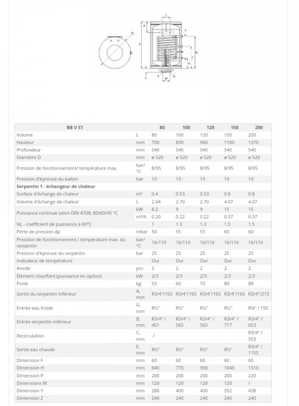

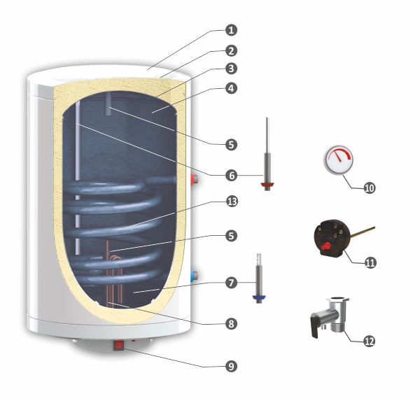

Ik ben van plan om een zonnecollector te gaan maken van koperen buizen, diameter 15 en die te verbinden met een voorraadvat. Ik wil graag gebruik maken van het thermosyphonprincipe, dus zonder pomp. Nu heb ik een voorraadvat/ boiler gevonden met een warmtewisselaar, maar zou deze geschikt zijn voor het thermosyphonprincipe?
Het gaat om de 80-liter versie.
Of zijn de vaten met warmtewisselaar dat in principe allemaal? Maakt de diameter van de wisselaar bijvoorbeeld iets uit?
Alvast dank voor een reactie.
