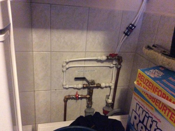

Wij hebben eenzelfde situatie, zonneboiler van 110 liter, en een leidingafstand van ca. 15 meter. Ik heb een kunststofleiding getrokken ( na de CV ketel) met een inwendige diameter van ca. 6,6 mm ( John Guest) inhoud is dan met een lengte van 15 meter ca. 500 ml ipv 2000 ml met een 15 mm koperleiding.
Zoals op foto te zien is kan ik de warmwaterleiding nog vullen via de driewegklep in de eerste fase van het innemen van water, dit gaat bij dit type wasmachine eerst ca. 40 seconden via de koudwateringang.
Dus bij het starten van een wasbeurt eerst 40 seconden de kraan naar rechts en vervolgens naar links.
Geheel functioneert naar behoren met een Bosch hotfill WAQ 28410.
Let er wel op dat de watertemperatuur bij het tappunt niet boven de 60 graden kan komen.
Ik heb nog een tweede leiding getrokken van hetzelfde materiaal, deze zit direct na de zonneboiler, met een thermostaatventiel op 30 graden. Deze gebruik ik dan tijdens de zomer als koudwateraansluiting op de wasmachine en deze kan ik ook schakelen op de buitenkraan ( lekker voor de kinderen tijdens het spelen met water op een warme zomerdag, er is dan toch voldoende warm water)
