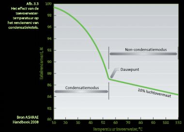

Voor stadsverwarming geldt de eventuele besparing niet. Deze wordt dmv een joule meter gemeten, deze meet het verschil in aanvoer en retour en de hoeveelheid stroming. Aan de hand van dit rekensommetje is de uitkomst altijd gelijk.
Bij een cv ketel kun je door een lage retour extra winst halen door condensatiewarmte iets wat je niet hebt bij stadsverwarming.
De eis van de stadsverwarmingsleverancier is dat de retourtemperatuur niet te hoog mag worden. Dit omdat met het koeler water de elektriciteitscentrale gekoeld wordt en als die te hoog is krijgt de centrale koelproblemen.
Kans is groot dat je cv installatie goed is ingeregeld tenzij iemand er met z`n vingertjes aangezeten heeft. :mrgreen:
Het enige voordeel wat je uit een stadsverdeler kunt halen indien deze niet is ingeregeld is de gelijkmatige opwarming van de verschillende vertrekken in huis. En mocht er een retourbegrenzer opzitten dat je huis sneller aanwarmd. Comfortverbetering zoals men dat ook noemt, je bespaart er niets mee voor je knip.

Dit vond ik nog op een ander forum.
Illustreert denk ik mooi wat jullie bedoelen met de retourtemperatuur.
Voor de duidelijkheid: Dit gaat dus over een gasketel.

  • #28
Een warmtemeter (joulemeter) berekend puur de afgenomen warmte Neesje, niets meer en niets minder.
Met een grotere delta T zal een zelfde radiator minder warmte afgeven, dat klopt maar een thermostaatkraan of ruimtethermostaat zal pas iets doen als de ruimte de gewenste temperatuur bereikt heeft.

  • #30
Kacheltje heeft hier gelijk:
1. Het voordeel dat je kunt behalen door te stoken met een lagere watertemperatuur in combinatie met een hr ketel gaat niet op bij stadsverwarming.
2. Wanneer er op de stadsverwarming een warmtemeter is geplaatst zal inderdaad het volume en het temperatuursverschil worden gemeten. In dat geval maakt het ook niet uit of je een hoge retourwatertemperatuur hebt.
Dit ligt natuurlijk anders wanneer de warmteafname bijvoorbeeld wordt gemeten verdampingsmeters, of warmetmeters die de retourtemperatuur niet registreren. Het betreft dan vooral oudere installaties.
