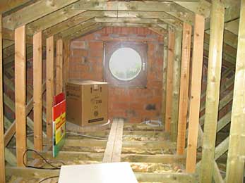

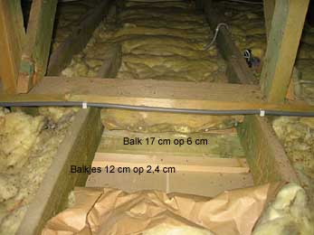

Zoals beloofd hier iets meer info & foto's.

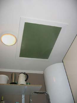

Toegang tot de zolder gaat via een gat in het plafond van de berging. Hier wil ik een zoldertrap in monteren dus zal hier al rekening moeten mee houden met het leggen van de vloer.
Het huis stamt van 1996. Oorspronkelijk kwam het tot een beetje voorbij het gat. Dat stuk is volledig in Houtskelet gebouwd.
De buis die recht naar boven loopt moet nog weg, die was van de droogkast van de vorige eigenaars.

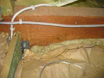

Aan beide kanten ligt er een dikke balk van 17cm op 6 cm. De bovenkant van die balk komt gelijk met het plafond van de benedenverdieping.
Aan de linkerkant ligt er bovenop die balk nog eens een dikke balk van 21cm op 7cm.
Aan de rechterkant echter ligt deze balk er niet. Daar is het op volgende manier gebouwd:
Ik zou hier dus wel balken kunnen opleggen en aan de andere kant met balkschoenen of balkdragers monteren, maar dan kan ik al geen balken hoger dan 12 cm nemen of ik krijg ze er niet tussen.
Zoals je kan zien heeft de vorige eigenaar een paar vuren plankjes gemonteerd als 'vloer', maar is niet proper en veel te klein.
Tot zover het stuk 'originele' woning.

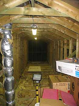

In 2000 is er langs de voorkant een stuk bijgebouwd. Dit is op de traditionele manier gedaan (dus bakstenen). Het gaat over dit stukje (vanaf het trapgat tot de voorkant van het huis, een goeie 3-tal meter).
Hier zal het mijn inziens iets gemakkelijker gaan omdat er langs beide kanten een balk ligt van 17cm op 6cm.
De overspanning trouwens is minder als ik dacht, het gaat om slechts 1,80m.
Al bij al zal ik waarschijnlijk met niveauverschillen gaan zitten in m'n vloer maar dat is wel proper op te lossen en niet erg.

Als de balkjes van 120 x 24 mm zo'n 50 cm van elkaar liggen dan zou ik het er wel op durven. Eventueel kun je die h.o.h. afstand verkleinen (balken er tussen leggen). Hierop kan dan eenvoudig 18 mm OSB of multiplex. Leg in ieder geval geen dampdichte folie onder de vloerplaten.

En de balken hangen ook aan de spanten van het sporendak? Gezien de beperkte overspanning van 1.80 zou ik volstaan met het bijplaatsen (tussen de twee dikke lengtebalken) van nieuwe balkjes zoals Michiel -H beschrijft..

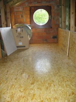

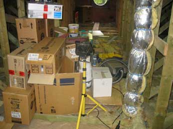

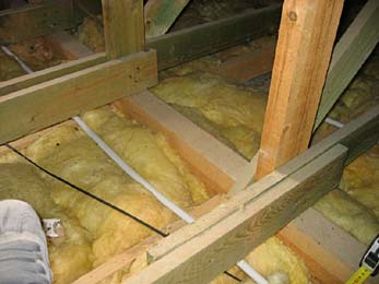

Vandaag dagje verlof zodat de werkzaamheden konden beginnen.
Plan was om het stuk vanaf het zoldergat tot de voorste muur te vloeren.
Allereerst een paar wachtbuizen extra getrokken van de elek.kast naar zolder en zo onder de toekomstige vloer naar opzij. Zou stom zijn moest die vloer er weer uit als we ooit beslissen van ergens een extra kabeltje nodig te hebben :-)
Aan de kant van de muur een balkje stevig aan de muur vastgemaakt en op gelijke hoogte met de andere balkjes gelegd:
Aan de andere kant een beetje van het trapgat ook een balk vastgemaakt. Hieronder komen alle kabels van elek. en water uit dus daar heb ik nog 2 wachtbuizen gelegd.
Tenslotte overal OSB 18mm opgegooid en vastgevezen. De platen zijn behandeld tegen water & vocht en blinken daardoor mooi.
Dit is het resultaat:
De rest komt nog, maar eerst spotjes monteren in de overloop...
