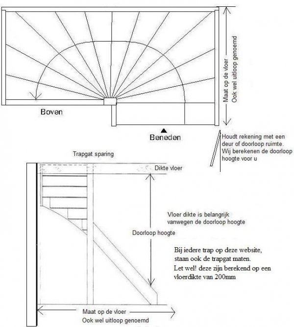

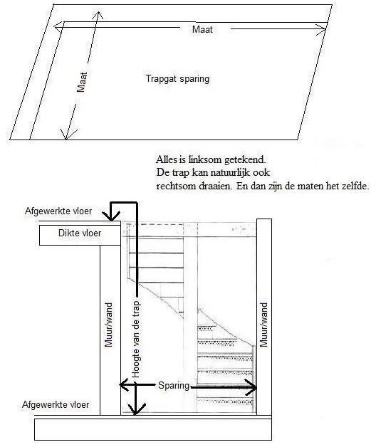

Alleen ik weet niet wat ze bedoelen met de ruimte op vloer. Hoe meet ik dit?
De maat die het onderkwart uit mag steken buiten het trapgat? Vraag het bij de leverancier.
Aan de onderzijde steekt nog 1 trede buiten de trapgat breedte, dus die maat is de trapgat breedte plus het gedeelte wat de trap uit mag steken.
Voordeel: de looplijn wordt langer, kan eventueel noodzakelijk zijn. Als je te veel tredes buiten je trapgat hebt zitten kan je je hoofd stoten, dat ligt aan de vrije hoogte.
Bedankt voor je goede uitleg top gewoon!
Ik vul dus in 910 + trapbreedte?
Bij eerste trede beneden heb ik nog ongeveer 110cm over ( waar oude zoldertrap naar beneden wordt getrokken).
Nee, dan steekt de trap wel erg ver uit.
Trapgatbreedte(910?) plus wat de trap uit mag steken, 300 mm?
910+300=1210mm
Maar ik ken je situatie niet, dus of dit past kan ik niet zeggen.
