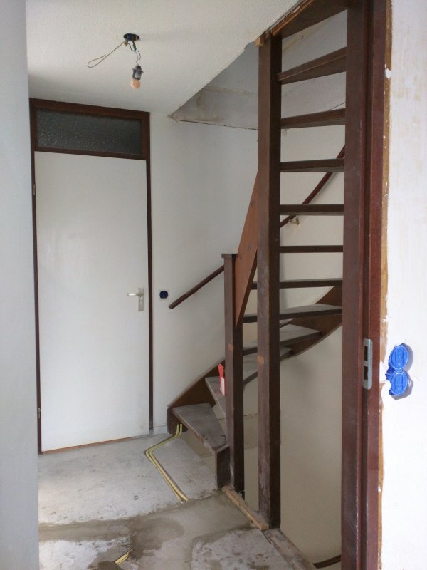

Ik wil er graag voor zorgen dat de zoldertrap kan worden afgesloten, alsin, dat ik er voor kan zorgen dat de warme lucht beneden en op de verdieping blijft.
Ik kan echter geen goede manier vinden om dit te doen;
- Een deurkozijn + deur plaatsen gaat problemen opleveren met de deur naar het toilet + naar welke kant zou deze überhaupt kunnen draaien? Richting de trap is niet logisch, richting het toilet is ook niet handig + de klink zit in de weg
- Een schuifdeur constructie maken gaat problemen opleveren met de ruimte die beschikbaar is om de schuifdeur neer te zetten + hoe zou ik dit goed dicht kunnen krijgen? + Waar zou ik de schuifdeur laten als ik naar de zolder moet? Voor de trap naar beneden? En er is ook geen ruimte om 2 schuifdeuren te gebruiken.
- andere mogelijkheden zie ik eerlijk gezegd niet echt.
Als ik wat rond zoek op internet kan ik weinig vinden. Er moeten toch meer mensen zijn die voor hetzelfde probleem staan?
Een foto van de huidige situatie:
(Deze foto is genomen vanuit de slaapkamer die grenst aan de trap, de deur van die slaapkamer is dus pal naast de trap)
Nu ik overigens heel kritisch naar de foto kijk, vind ik dat de deur naar het toilet niet op een logische manier open gaat. Als deze naar de andere kant open zou gaan, kun je prima een zolder deur hebben die op dezelfde manier draait (toilet deur scharnier rechts ipv links en zolderdeur scharnier links).
Vraag me af waarom dat nu zo is gemaakt. Aan de andere kant, nog geen echte last van gehad.
Ik ga eens uitzoeken hoeveel moeite het kost om een opdekdeur om te draaien.
Hoe breed is het tussenstuk van de trap? Wellicht dat 2 schuifdeuren (in de wand schuivend)hier de oplossing kunnen zijn.
Heb ik ook aan zitten denken: 2 schuifdeuren elk ter breedte van de helft van de breedte van de trap. Dat bedoel je toch?
Ik vermoed dat ik dan een erg dik wandje moet zetten? Om 2 stukken deur te kunnen verbergen.
Het is overigens wel de bedoeling dat er sowieso een wandje komt tussen beide trapopeningen in, dus kan wel als een oplossing dienen voor dit probleem. En dan hoef ik ook de toiletdeur niet aan te passen.
Een gordijn is de snelste oplossing.
Kwa deur is een vouwdeur ook een optie. Om ruimte te winnen kan je een deur ook op de eerste trede zetten.
Maak je de trap zelf ook dicht? (met stootborden)
De oplossing die ik inmiddels heb bedacht;
- Er komt een stomp deurkozijn voor de zoldertrap (is net genoeg ruimte voor denk ik)
- Lichtschakelaar verplaats ik paar cm naar de trap toe
- Deur naar zoldertrap gaat draaien naar de toiletdeur toe
- Mocht de klink van de deur van het toilet in de weg komen zitten, ga ik daar een simpele oplossing voor bedenken (bijvoorbeeld klink eraf en vervangen voor een minder ver uit stekende of zoiets)

Hessie, sorry, vergeten te vermelden.
Inderdaad ook stootborden plaatsen en ook een muurtje naast het nieuw te plaatsen deurkozijn (en muurtje erboven) zodat het geheel netjes dicht is.
Was niet echt onderdeel van deze vraag, maar is wel de bedoeling. :)
