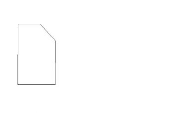

Ik heb een zolderkamer en daar zit geen deur in.
Het kozijn is niet rechthoekig.Komt door schuinte dak. .Breedte van opening is 78.
Bovenste gedeelte loopt na 47cm schuin naar beneden.Zie tekening
Er kan geen "gewone" deur geplaatst worden, maar wel een schuifdeur.
Er heeft ooit een schuifdeur gezeten met de rollers aan de bovenkant maar dat liep niet goed omdat je ze alleen maar op het rechte stuk kan bevestigen (47cm).Je drukt als het ware de deur naar boven toe.
Naar mijn weten bestaat er wel een geleidingssysteem voor 1 deur met rollers aan de bovenkant , maar niet met de rollers aan de onderkant.
Mijn vraag is: wat is een goede oplossing voor dit probleem.
Ik dacht zelf om zelf een deur te maken die veel breder is dan de kozijnopening van 78cm en dan links en rechtsboven schuin af te zagen.
Maar misschien zijn er betere oplossingen.
Ik hoor het graag,
mvg
Henk

Een schuifdeur zou kunnen, als je die breder maakt dan het kozijn, zodat de deur niet gaat hangen als hij aan de rail hangt.
Dan aan de bovenkant een rail plaatsen, en aan de onderkant eventueel een geleide rails.
Het zou er dan ongeveer zo uit zien.

Ik dacht je hebt boven een recht stuk van 47cm en rechts loopt het schuin weg en dat is 31 cm.
Je hebt ongeveer extra 4 cm nodig om de deur voorbij je kozijn te laten vallen.
Dan denk ik dus aan een deur van 51 en 2 x 35 is totaal 121 cm breed
Dan bevestig je de geleiders links en rechts aan het rechte stuk en dan
hangt hij volgens mij in evenwicht en zou dan soepel moeten lopem.
Alleen dan heb je een deur nodig van 121cm.??
Dit kan voor mij een oplossing zijn alleen dan is mijn 2e vraag, hoe maak je zelf zo'n deur, niet te zwaar.
Ik dacht zelf een constructie met planken (soort poortdeur) en dan met borstels op het kozijn voor de tocht.

Als je het niet te zwaar wilt maken dan kan je een raamwerk maken van de vorm van de deur, van 10 of 12 cm vuren, met een tussenstijl, en dan twee panelen in een groefje. Panelen van 8 of 9 mm mdf, of als je het nog lichter wil hebben, van triplex.
Als het een vlakke deur moet worden, dan kan je ff kijken naar deze. Dat is een plaat, gemaakt van 3 lagen vuren, met daar overheen een dun plaatje mdf.
