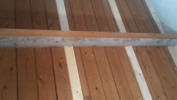

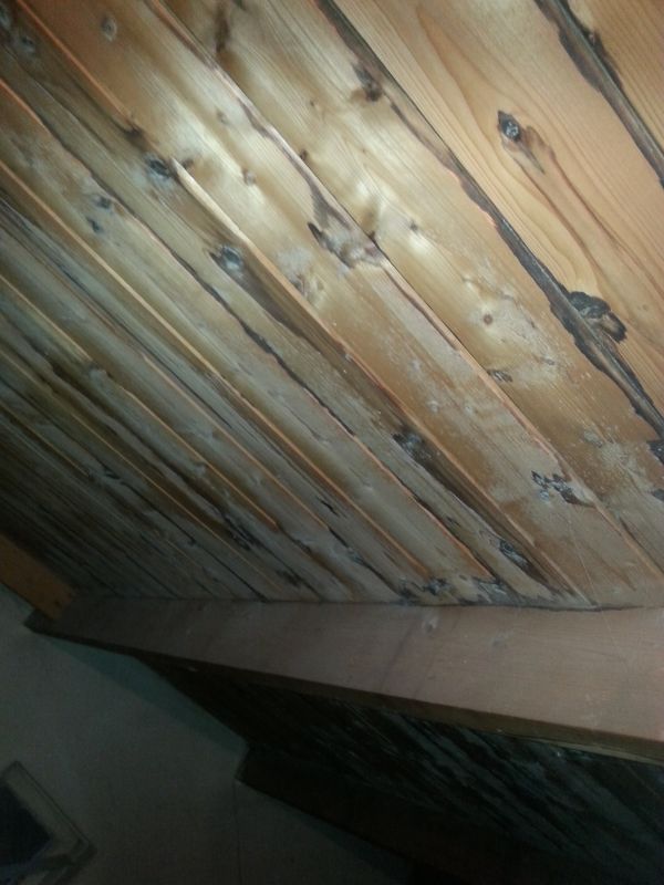

Hoe pakken jullie dit aan met isoleren? Hout is volgens mij nog goed.
Ik zie dit als een dak waar af en toe water voorbij de pannen is gekomen. Een onderdak had dit voorkomen. Breng je onder dit dakbeschot een laag isolatie aan zullen de planken langer nat blijven. Langer nat is meer schimmel met houtrot tot gevolg.
Ligt het aan de foto of is de situatie onder de balk slechter dan boven de balk?
Een dampopen folie zou hier geen voordeel brengen.

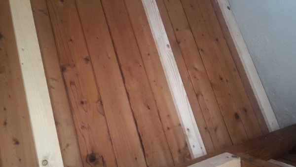

Even een update:
We hebben gesloten om 12 cm dikke pirplaten te gebruiken. We doen ze tussen de balken op latten.
Moet ik bij de muren en balken een kier houden zodat we dit met purschuim dichtmaken of kan het strak tegen de balk en dan moet er dan ook worden afgekit (siliconenkit?) of gaat dat wel goed?
De ruimte tussen de balken is ongeveer 118 cm, de platen zijn 120 x60 cm. Iets inkorten dus.
De aansluiting tussen de pirplaten is mes en groef, moet daar nog pur tussen voor hechting?
De naden tape ik af.
Kan je met de bledjes en schroeven 2 platen bevestigen of is het beter om per plaat 4 bledjes en schroeven te gebruiken?
Je denkt het zelf al 4 schroeven is beter.
Als je met PUR schuim de kieren wilt vullen moet de kier zo breed zijn dat je de tuit van de bus gemakkelijk door de kier kan trekken.
De naden van de platen hoef je voor de hechting niets aan te doen. De naden van de platen, aansluitingen van de muren, balken en vloer moet je met tape afplakken.
Even een update:
Ik doe 2 regels per pirplaat zodat de schroeven niet op de verbinding zit van de 2 pirplaten. Ik houd een klein kiertje tussen balk en pirplaat en dat pur ik vol, ook omdat de dragers van het dak iets zijn doorgezakt, dit leek mij de beste methode.
