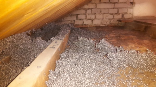

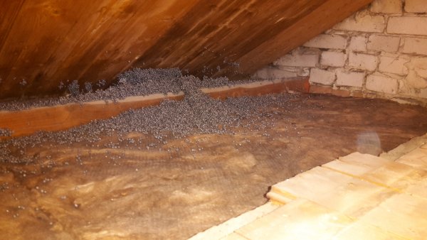

Hoe zal ik dit dicht gaan maken? ik zit te denken om de vloer door te laten lopen om als berging te gebruiken. En dan de 12 cm pirplaten met 18mm regelwerk?

Ik wil de kieren met purschuim vullen.
Nu zou ik graag willen weten welke purschuim het beste is, je hebt goedkope maar ook duurdere. Zit er wel verschil tussen de merken purschuim?
Walker
Specialist Deuren en Kozijnen
  • #24
Kies een purschuim welke na uitharding flexibel blijft... Beter haal je deze bij de professionele handel ipv bij een bouwmarkt.

Ik ga de kieren waar pur ingespoten is met alutape afplakken. De kier tussen balk en pirplaat dus ook. Nu bedacht ik mij is er ook spuitbaar spul dat een dampdichte werking heeft net als alutape?
Walker
  • #27
Ja, er zijn vloeibare en verspuitbare rubber coatings voor dit soort toepassingen.
Wgb
  • #28
De andere zijde van de vulling met PUR vstaat in verbinding met de buitenlucht dan kan je het zo laten zitten.
