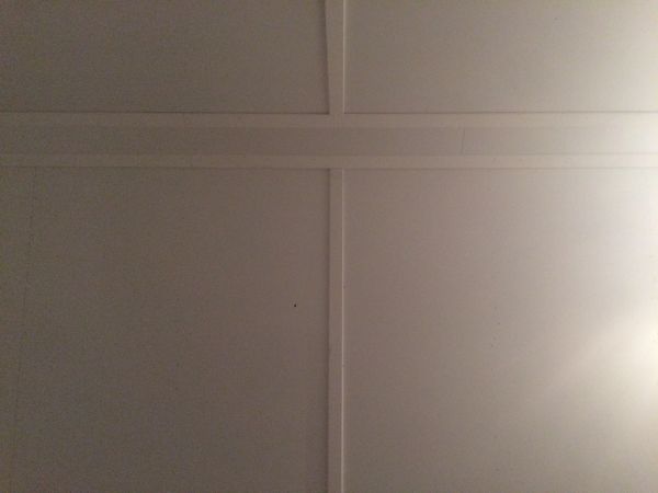

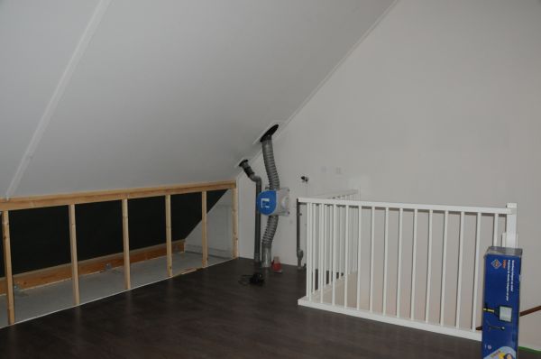

Ik ben een fanatieke klimmer en ik wil op mijn zolder een klimmuur maken. Het dak is volgens mij een klapdak (zie foto). Ik wil een oppervlakte van 2,4m breed en 3,6m inrichten als klimmuur (meer voor als training). Mijn idee was om multiplex (18mm) platen (1.2m x 2.4m) aan het dak vast te maken (om zo de belasting van mijn gewicht (70 kg) te verdelen). Echter lees ik op het internet dat je een klapdak beter niet kan belasten. Is mijn idee mogelijk of kan ik beter van het dak afblijven?

De aannemer heeft het dak afgewerkt met witte platen. Ik zie precies waar hij nietjes heeft ingeslagen. Ik denk dat hier dus ook de sporen lopen.

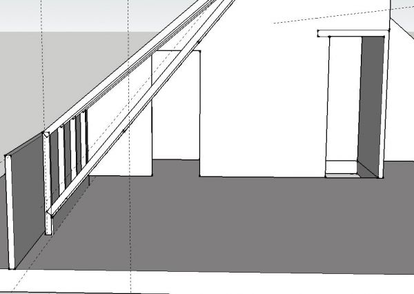

De moonboard "rust" inderdaad ook op de grond maar loopt niet door tot aan de nok. Onderstaande is een uitwerking van een idee van mij. Hier ben ik vanuit gegaan dat het dak wel wat gewicht kan dragen. Als dit idee niet veilig is zal ik een balk van muur tot muur plaatsen. Dit is ongeveer 4 meter. Ik zal dan de bovenkant van de moonboard hieraan bevestigen.

Als je de wand wel tot de nok door laat lopen wordt het een stuk steviger. Dan komt er weinig kracht op het dakvlak, en wordt het mooi verdeeld over de hele kap. Ik denk dat er dan geen balk van muur tot muur nodig is.
Een frame van 2x3tjes dus van vloer tot nok. Die kunnen aan de dakplaat geschroefd worden. Als de nok hoog is, kan je evt. de klimplaat lager houden, als het frame maar doorloopt.

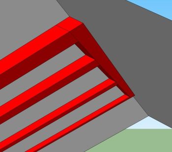

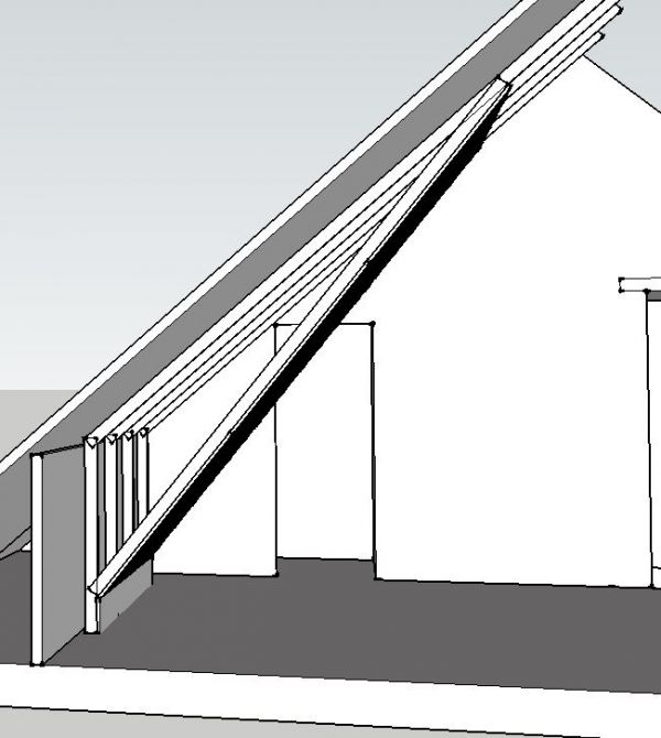

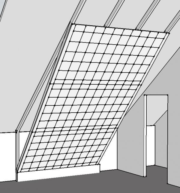

Ik heb even een tekening gemaakt van de frame van 2x3. Ik snap wat je bedoeld met het doortrekken van de frame tot aan de nok. Echter is de nok ook beplaat. Ik zie dus niet precies waar de nok is. Ik heb even een foto erbij toegevoegd. Zou dit voldoende zijn?
En is het mogelijk om de frame niet helemaal door te laten lopen tot aan de nok? Zal dit veel schelen in gewichtsverdeling?

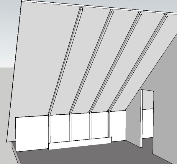

Het voordeel van een balk in de nok is dat er ook een deel kracht op het andere dakvlak terecht komt. Hieronder een schets van wat ik bedoel.
Zo'n systeemkap / dakplaten hebben maar een dunne laag spaanplaat. Daar valt niet erg goed in te schroeven. Daarom dacht ik dat verdelen wel een goed idee zou zijn. De kracht die erop komt is niet bijzonder groot, vergelijkbaar met onderhoud aan de buitenkant. Al wil je bij boulderen ook wel eens een stukje springen. De bevestiging is in ieder geval een aandachtspunt.
Kaihong
Bedankt voor je reactie en moeite. Ik snap wat je bedoeld. Maar de frame zal op de sporen bevestigd worden, zal deze dan nog niet sterk genoeg zijn? Het springen bij het boulderen zal wel meevallen (ik ben daar namelijk geen fan van), maar je hebt wel een punt.

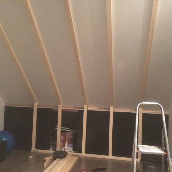

Hieronder ff een afbeelding van mijn dak. Ik zou dus de frame (getekend in het rood) zo moeten monteren?
Ohja, je zag aan de nietjes waar de sporen zitten. Dan wordt het zeker stevig genoeg :prima:

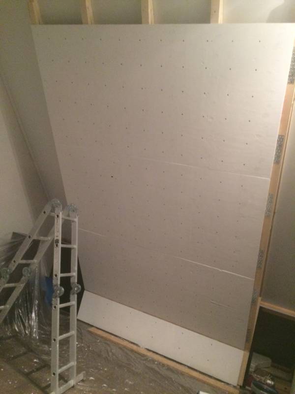

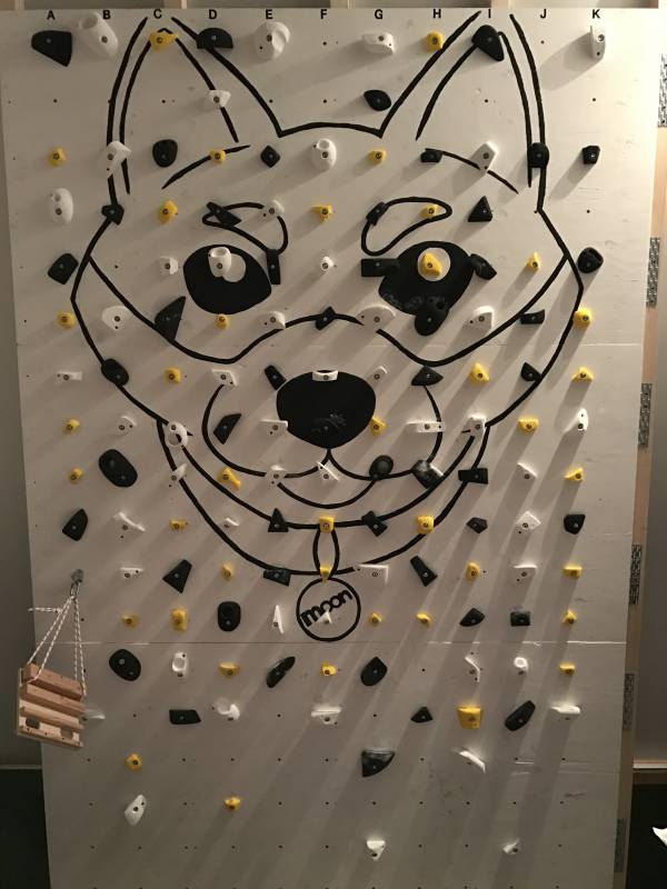

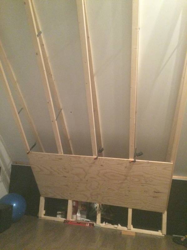

  • #19
De constructie en het resultaat:
Hierboven de latten op de sporen vast geschroefd.
Tussen de balken metalen platen ertussen geschroefd om de belasting te verdelen over de gehele spoor. (Er zitten meer metalen platen in, elke 40 cm)

  • #20
Netjes gedaan! complimenten!
