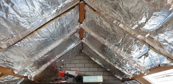

Momenteel ben ik bezig om mijn zolder te isoleren. Inmiddels heb ik een houten frame gemaakt om de rollen isolatie tussen te gaan plaatsen.
Nu denk ik alvast vooruit aan de afwerking met gipsplaten. Hoe kan ik deze het beste bevestigen om een plat plafond te creëren? Gelijk aan het frame (rood op de foto)
Of gelijk aan de gordingen waar ik dan de gipsplaten op leg of via de onderzijde op schroef?

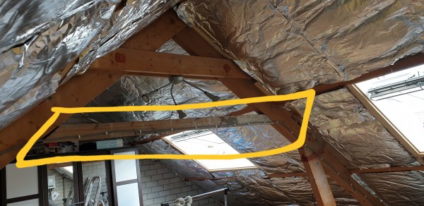

Ook zou ik een scheidingswand met deur willen maken, ter hoogte van de dragende balken (dit leek mij het makkelijkste en komt goed uit in de kamer). Echter zijn de dragende balken met elkaar verstevigd en maakt dit een erg dik frame om hier direct gipsplaten op te plaatsen. Hebben jullie een handig idee om dit op te lossen. Foto's ter verduidelijking wat ik bedoel.

Waarom wil je een vlak plafond?
Denk eraan dat de dampremmende laag overal moet doorlopen.
Gipsplaten monteer je op rachelwerk, wat je tegen de balken aan schroeft.

Bedankt voor uw reactie! Ik plaatst de isolatie uiteraard gelijk aan het dakbeschot. Echter wil in dan een vlak plafond voor het plaatsen van spotjes. Wordt dus een klein deel open onder de gipsplaten dan.
Had u nog een slimme oplossing voor mij voor de tussenmuur? Alvast bedankt!
Achter de spotjes moet de dampremmende laag dus doorlopen! Let op dat ze hun warmte kwijt kunnen.
De tussenwand komt onder een spant? Een spant is meestal 7cm dik. Dat is een ideale maat voor een scheidingswand. Die bouw je met 2x3tjes.

De dampremmende laag loop inderdaad door, zie onderstaande foto. Hiertussen kan dan een stuk leegte zijn om de warmte kwijt te kunnen.
De tussenwand komt inderdaad onder de spant. Deze is 6,5cm dik. Het probleem is echter dat door verstevigingen tussendoor de spant 14cm dik wordt. Ook op de grond is een versteviging van 14cm. (Te zien op de eerdere foto's) Dit maakt het voor mij lastig.

Als je die "verstevigingen" niet wilt laten uitsteken, gewoon de wand 14 cm dik maken. Niet te lang over nadenken ;)
Mikeo
Top, dan doe ik dat! Ik was er vooral bang voor dat het er vreemd uit ging zien zodra er een deur in komt te zitten.
Nee hoor, dat valt straks niet op. Je kan de positie van het kozijn aanpassen aan wat je mooi vind of wat logisch is. De dagkant aftimmeren met een lat en meeschilderen in de kleur van het kozijn.

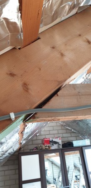

En nóg een laatste vraag.. de balk op de foto zou ik graag iets naar boven plaatsen, van 180cm naar 200cm ivm de deur. Echter lees ik op het internet dat dit de constructie negatief kan beïnvloeden en dat dit niet zomaar moet worden gedaan. Kan iemand vanaf de fotos zien of dit mogelijk is?
Echt heel stevig zit de balk ook niet vastgemaakt...
Rola
Bovenste horizontale balk is constructief, onderste dient als drager voor de kabel, die regel mag eruit.

Bedankt voor het snelle antwoord Rola! Echter heb ik de kabel zelf ooit geplaatst. De balk was er toen al.
Rola
Mag er dan toch ook uit :lol:
