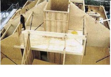

wij moeten onze boven nog volledig indelen in kamers. 't is nu een open ruimte. Ik dacht dat te goen met gyproc.
Maar laatst vertelde iemand me dit met osb te doen. Dit zou veel steviger zijn en beter isoleren en gemakkelijk te plaatsen.
Gyproc zou bij gebruik van een houten kader in geen tijd helemaal gekraakt zijn. Ook is gyproc gevoeliger voor gaten in te maken als je hapert of zo. Ook iets bevestigen is niet zo simpel.
Maar osb is wel 4 x zo duur dan gyproc. Het lijkt me wel interessant, maar de prijs niet.
Wat denken jullie hiervan?

Het is geen probleem om dit te doen met gipsplaat.
Als je zware dingen op wil hangen moet je er idd van te voren rekening mee houden.

Is de afwerking met osb niet gemakkelijker? En ook om het mooi effen te krijgen is het waarschijnlijk gemakkelijker.
Ik begrijp niet goed waarom die mens mij dat zo aanraadde. Hij was ook bezig in zijn huis en deed alles met osb. En dan schuifdeuren.

Ik weet niet hoe je de wanden af wil werken maar gips lijkt me makkelijker.
Pepjo
OSB wordt wel voor constructie gebruikt :
Maar je zult er toch altijd nog iets tegenaan moeten bevestigen om een gladde afwerking te verkrijgen.
Voor wat wandjes zou ik houten frames hoh 30 cm maken en die bekleden met gipsplaten. Op de plek waar je iets zwaars wilt bevestigen kun je dan in het frame wat versteviging aanbrengen door bijvoorbeeld een plaat OSB in te laten. :wink:
