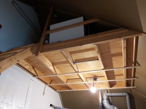

Ik was bezig een gipsplafond voor te bereiden onder mijn bergzoldertje toen ik eens goed naar de constructie keek.
Het zoldertje is opgehangen tussen 1 muur en twee schuine delen van het dak ( 1 zijde is open).

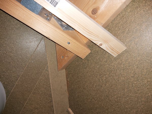

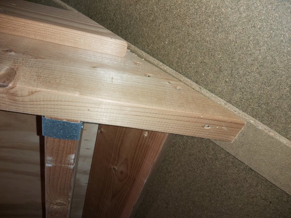

Het lijkt mij dat de twee balken vanaf de muur naar de schuine overzijde het hele zoldertje dragen. Deze twee buitenste balken dragen de overige balken (deze twee zitten in totaal met 16 schroeven vast). De achterste balk eindigt op een aan het schuine deel bevestigde balk en alleen indirect verbonden met de dakbalken.
Is dit een juiste constructie? Is dit betrouwbaar/stevig genoeg?
Hoi,
Ik zou de twee balken die vanaf de muur naar de schuine overzijde lopen aan de overzijde stutten met een balk.
Dit is een ongewenste situatie: De dakconstructie (sporenkap) is er niet op berekend om dragende balken aan te bevestigen. Het spaanplaat mag sowieso niet belast worden: De uittreksterkte van schroeven in 10 of 12 mm spaanplaat is nihil.
In dit geval worden alle schroeven op trek belast, en is de constructie niet zelfdragend. Dus er moeten 2 kolommen onder geplaatst worden.
