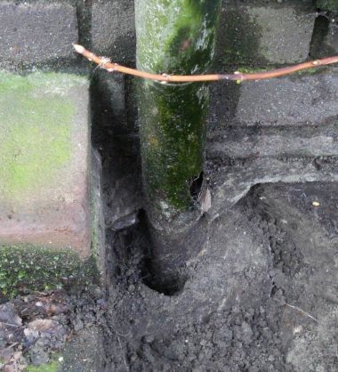

Heb even snel een steen tegel weg gehaald, maar ziet er maar vreemd uit.
Lijkt wel of de zinken pijp een stenen buis/ pijp (geen idee eigenlijk) in gaat ?????
Ziet er wel erg oud uit. maar even een foto erbij.
Iemand enig idee waar deze buis nu ingaat.

Da's een gresbuis of een -putje afgesmeerd met cement. In principe geen probleem om daar weer met je HWA (zink) in uit te komen.

Is zo slecht te zien ,aar ik weet het wel
deze gaat in een gressbuis (of gres syfon) en die is afgedekt met een zinken afdekplaatje en daar zit de zinken buis door heen om te zorgen dat er geen grond in kan komen.
je mag tot een 1/2 meter buiten de gevel graven dan gaat het over in gemeente aan sluiting

Oke hoe nu te werk te gaan om het maar gelijk goed aan te pakken, als ik het goed begrijp zit die zinken pijp dus nog een klein stukje in de grond, om daarna over te gaan in die gressbuis.
Afzagen net onder de grond en daarna een nieuwe pijp erop is geen mogelijkheid denk ik. Want hoe moet ik bij het uiteinde van die zinkenpijp terrecht komen.

Je kan 'm toch gewoon vervangen? Nieuwe pijp in dat putje uit laten komen, afsmeren en klaar is Harry V.

Even voor de duidelijkheid als ik in dat putje (gress sifon) met een gieter water erin mik dan stroomt het in ieder geval niet weg. (stroomt gewoon over).

Het heet gres (met 1 s) en wordt allang niet meer gebruikt, maar dat neemt niet weg dat er nog vele km's (oud) onder de grond ligt.
Denk dat er een verstopping zit; via dat gat in het cementdeksel is er misschien troep in terecht gekomen.
