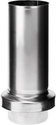

Er zijn geen rozetten maar misschien heb je wat aan een montage overschuif stuk de pijp schuift gewoon tussen door en de verdikking is dan als rozet.
Dan is het ook netjes afgewerkt.
Rheinzink schuifstuk 100MM 1635000040

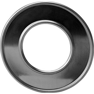

Is een aluminium rozet 100 voor een rookgas kanaal niet iets?
BertPleizier
Op zich ook geen gek idee. Alleen zou het aluminium niet te veel verschillen met het zink van de HWA?
De alu rozet even opschuren met schuurwol, dan wordt hij matter en lijkt meer op zink.

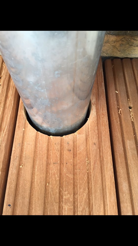

Uiteindelijk heb ik 1 poging gewaagd om de HWA los te krijgen en dat is gelukt!!
Dat maakte de oplossing ook een stuk simpeler. Ik heb met een gatzaag 110 een gat geboord in de plank en de HWA er door heen gestoken. De HWA zit mooi in het midden van het gat. Ik ben er blij mee!
Ziet er netjes uit, hoef je niets meer aan te doen.
BertPleizier
Ik vind het ook netjes ;).
Het stukje vlonderplank links en achter de HWA zit nu mooi vast. Als het anders was uitgekomen qua plankbreedte blijft dit altijd een losliggend stukje.
Ook de ruimte om de HWA is gelijk met de tussenruimte tussen de planken onderling, dus dat is ook gelijk.
