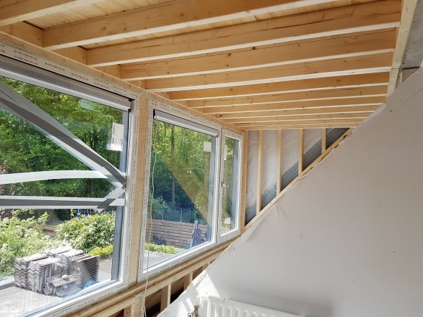

Afgelopen week is er bij ons een dakkapel geplaatst welke ik zelf afwerk van binnen.
Het dak is al geïsoleerd, deze werk ik af met gipsplaat net als de tussenwand die ik opbouw met gipsplaat en isolatie.

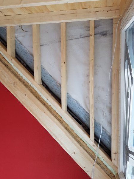

Maar ik zit met de zijwangen. Deze zijn opgebouwd met Trespa en een soort van zeil daarachter. Ik kan vanuit de binnenkant de dakpannen zien zitten.
Is het genoeg als ik in het houten frame glaswol platen stop, dan een folie op het frame waar ik de naden afplak.
Daarop een houten frame waar de gipsplaten opgaan.
Is dit voldoende?
Beter gebruik je PIR-platen, deze hebben een hogere isolatiewaarde. Vervolgens een dampdichte folie aanbrengen (+ naden aftapen!), en dan de gipsplaten monteren
De gekozen opbouw methode is goed.
Je moet je afvragen of je hedendaags tevreden bent met de isolatie dikte.
Maar zoals ik het kan inschatten kun je niet echt dikke isoleren of je komt voor de ramen uit.
Pir platen zijn dan inderdaad het meest universele plaatmateriaal met hoge isolatiewaarde.
Beter dan epx/xps
