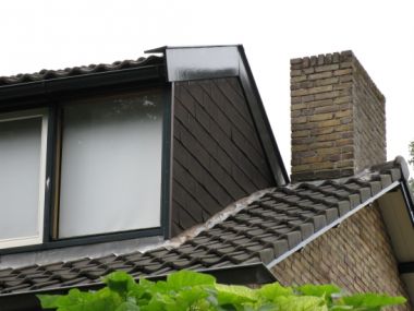

De zijkanten van een oude nokverhogende dakopbouw geven lekkage binnen. Er zitten nu shingles op, die uit gaan staan, bovendien is het lood slecht en het wandje is zo dun (zie foto), dat er ook geen isolatie tussen past.
Welk materiaal is duurzaam en onderhoudsarm en vervuilt niet zo snel: keralit, of trespa of toch hout (met een goede laklaag)? Als je de foto zo ziet, zal de wand dikker moeten, dan kan er ook isolatie in?
De enorme windveren vind ik ook erg lelijk. Kun je hier gemakkelijk hoekpannen voor in de plaats zetten, of moeten dan alle pannen opgeschoven worden (of is er nog een ander trucje voor)?
Als windveren in deze situatie toch de beste oplossing zijn, kan dat dan ook van keralit, trespa o.i.d.? Zijn er soms kant en klare kunststof oplossingen voor? Of is toch hout weer het beste?
Ik hoop dat iemand mee wil denken, bij voorbaat dank ...

TRespa is sowieso niet goedkoop in aanschaf. Kvind inderdaad een hoekpan ook mooier in dit geval...Hout is natuurlijk wel weer onderhoud...
Sjaan Smit
Oja en die singles vervangen door rabatdelen of als je dat niks vind dan trespa platen ofzo...
Wgb
Je zou wat isolatie op de buitenkant van de wandjes kunnen zetten.
De onderste hoekpan die moet aansluiten op de ander pannen daar moet je even goed op letten.
Bij mij rondom, zie ik meestal kunststof rabbatdelen in plaats van de shingles. Blijft mooi en kijkt netjes.
Een gladde zijkant die je met trespa krijgt ziet er ook niet geweldig uit vind ik.
Daarbij moet je, voor het nette, dit materiaal wel schoonhouden.
