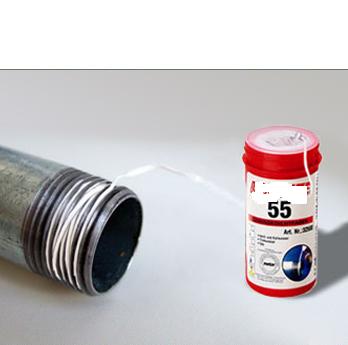

Het is niet of teflon of hennep gebruiken. Er is tegenwoordig ook een tussenvariant die ze draadpakking noemen:
Kan verdraaid worden (net als hennep) maar is wat makkelijker in het gebruik en heeft dus niet de nadelen van teflon.
