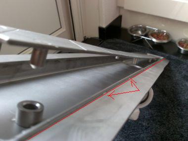

Ik had het er een paar weken geleden al over hier op het forum om zelf een douche-drain te maken.
Nu een paar weken verder heb ik toch maar de daad bij het woord gevoegd met een resultaat waar ik zelf tevreden over ben. :lol:
Het is een tegeldrain geworden en geen "normale" douchedrain. Het verschil hierin is dat de tegeldrain geen rooster heeft maar op die plek ook een tegel heeft. Hierdoor zie je dus zometeen alleen 2 sleuven van ongeveer 5mm waarin het water verdwijnt!
Hieronder het resultaat!
Gr Robby

Hoi robby ik ben echt onder de indruk van je gootje
maar voor ik je idee ga kopieeren wil ik graag weten hoe dik de plaat is waar de tegels op gelijmd zijn?
en hoe groot is de overspanning tussen de 2 pasbussen?

Dank voor je compliment! De plaat is 3 mm dik. Het had misschien wel wat dikker gemogen ja (achteraf altijd....) De tussenafstand tussen de asjes/pootjes is zon 27cm.
Natuurlijk kun je je afvragen of dit sterk genoeg is zodat de tegel zometeen niet gaat scheuren zodra je erop gaat staan. Ik ben daar eerlijk gezegd niet zo bang voor, bij mij wordt de drain ook aan muurzijde gemonteerd dus wordt er sowieso al nauwelijks op gelopen/gestaan.
De rest is 2mm dik.
Succes als je er ook 1 gaat maken!
Gr Robby

Keurig! Komt er op die strip dan ook een tegel gelijmd? Want je moet natuurlijk wel bij de sifon kunnen. (Ik haal toch zeker wel eens per maand een balletje haar uit ons putje.)
Op die strip komt ook een tegel ja. Deze strip met opgelijmde tegel kun je er vanaf pakken, zodat je het putje/sifon kunt reinigen.
Goot ziet er goed uit.
Ik heb wel even een tip voor je, om straks lekkages te voorkomen.
Je hebt de zijflappen met enkele laspunten vast gezet aan de goot.
Beter is het om deze naad helemaal dicht te lassen.
Zo kan daar geen water doorheen komen.
Ook hoop ik, dat als je straks ooit het roostertje los moet draaien, om de sifon schoon te maken, dat je de aansluiting nog goed waterdicht vastgedraaid krijgt. :wink:

Als hij die helemaal aflast zels met 2 lassers tegelijk met tegen lassen
zelfs met 2 pulserende las apperaten trekt de goot alle kanten op of je brengt er zoveel spanning in
rvs is niet het gemakkelijkste materiaal
juist daarom is het zo knap dat hij dit met de hand gemaakt heeft
deze naad kit hij waarschijnlijk zeer goed af

Ja klopt, ik kit alles helemaal af, zowel de boven als onderkant. Daar ga ik niet op bezuinigen want op een lekkage zit ik echt niet te wachten.
Maar die randjes die zitten er alleen maar op om zometeen makkelijk de tegel mooi recht en op goede hoogte te krijgen. Die tegel wil ik dadelijk ook aan de onderkant kitten.
De drain is nu ook pulserend gelast, want inderdaad rvs trekt als de ziekte. Heb m dan ook met pijn en moeite nog moeten richten!
Zelf met het parelstralen van de losse middenstrip, die trok finaal krom toen ik 1 kant had gestraald!
