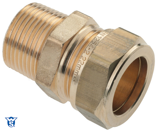

Ik heb een vloerverwarming verdeelunit waar een thermostaatknop op zit en waarvan de afstandsvoeler rechtstreeks de verdeelunit in gaat (dus zonder dompelbuis).
Nu lekt deze aansluiting CV-water langs de dunne leiding die van de afstandsvoeler naar de thermostaatknop loopt.
Nu kan ik een andere thermostaatknop met afstandsvoeler kopen maar dan moet ik verschillende delen op de bestaande installatie hierop aanpassen en daar heb ik eigenlijk niet zoveel zin in.
Nu zit ik eraan te denken om een dompelbuis in de vloerverwarmingsunit te draaien en daar de afstandsvoeler in te doen.
De afstandsvoeler heeft een lengte van 135mm en een dikte van 10mm.
Nu ben ik al op zoek geweest naar een dompelbuis voor die maten en kom alleen uit bij een prijzig exemplaar van Honeywell.
Nu heb ik nog een lijntje uit staan bij VSH maar als ik die dompelbuis niet kan gebruiken moet ik er iets anders op verzinnen.
Nu zat ik eraan te denken om een stukje 12mm buis te nemen en het uiteinde plat te slaan en deze dicht te solderen en de buis door een koppeling te laten gaan met aan de ene kant 1/2 draad (wat ik in de vloerverwarmings-verdeelunit kan draaien) en de andere kant een knelfitting die de verbinding afsluit, zie foto hieronder.
Nu is mijn vraag, als ik de platgeslagen kant van de koperbuis dichtsoldeer en ik dit in CV-water hang, kan die soldeerverbinding daar tegen en blijft dat lekdicht?
Dit kan prima maar smeer de voeler dan wel ff in met een beetje contact pasta zodat deze goed meet want de voeler zal niet erg strak passen in de koper 12 en ipv platslaan beter een soldeerkapje nemen

Denk dat de voeler er prima in gaat want 12mm is de buitendiameter van de pijp en deze heeft een wanddikte van 1mm dus dan blijft er een binnendiameter over van 10mm.
Een soldeerkapje zal wel netter staan.

Probleem vandaag opgelost.
Zelf dompelpijpje gemaakt, stukje 12mm koperen leiding gepakt en een vriend een afdekkapje erop laten solderen.
Knelfitting in de verdeelunit gedraaid en koperen leiding vastgekneld.
Alles in 1 keer lekdicht en de kachel kon weer lekker aan.
