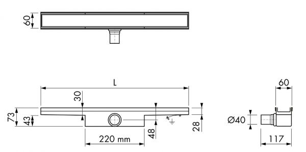

Hoe is je vloer opgebouwd? Vaak zit er een deklaag van ca 5 cm zandcement op het beton. Dus dat kun je zo winnen.
En welke afstand moet je overbruggen naar de aansluiting op je bestaande riolering?
Plaats eens een foto van je situatie afvoer en wat voor drain heb je.
er kan ook een andere lage type drain in komen en iets in beton vloer weg.
En vertel ook nog even wat voor betonvloer het is, of het begane grond of verdieping is.
Kan de afvoer ook onder de vloer?
Hi Alwin,
ik had bij mijn douche hetzelfde probleem en heb gezocht naar een dunne drain met vertikale afvoer. Heb dan een gat in de bodem gemaakt voor de afvoer. Het douchewater wordt een verdieping lager langs het plafond afgevoerd.
Daar ik direkt onder de douche een berging heb, was het voor mij geen probleem en heb het ook afgewerkt met een verlaagd plafond. Kom je midden in een huiskamer uit is dit waarschijnlijk geen optie.
Ik vond deze oplossing eleganter als een verhoging van de badkamer.
Groeten
Niek
Bij ons is ook een badkamer geplaatst en de vloer is zelfde hoogte gebleven door een lage drain te plaatsen.
een compact 30 tegel
Dus die vloer hoeft niet om hoog iets uit het beton tot beton ijzer en je smeerlaag van 5 cm.
