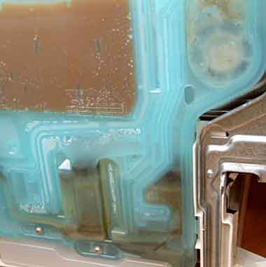

Ik heb de stoute schoenen aangetrokken en het zijpaneel eraf geschroefd. Wat ik daar aantrof zag er heel erg uit als een vervuild labyrint.
Ik heb water in de machine gedaan, en zag het water in het labyrint netjes stijgen. Dan een programma aangedaan, met elk zuiggeluid daalde het waterniveau, en toen hij bijna leeg was, begon dat benauwde geluid weer. Dat "lege pompen".
Onderin het labyrint zijn alle gangen vuilzwart-bruin, alsof er zand in zit. Zie foto. Kan ik dat schoonmaken of moet er een nieuwe in?
Francijn
Witgoedmonteur
Zou kunnen proberen het onderste gedeelte schoon te maken maar let op, het bruine gedeelte linksboven op de foto moet blijven zitten dit is de ionenwisselaar!!
