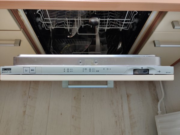

Beste klussers,
een inbouw vaatwasser van Zanussi met type ZDT 6152 deed het tot gisteren prima, maar is halverwege een programma gestopt. Nu pompt deze wel af bij het kiezen van een programma (ook als er een zwik aan water in de machine wordt gegooid) en op het moment dat dit klaar is stopt de machine met het programma.
Mijn gevoel is dat dat het moment is dat er water gepompt moet worden, maar dat het daar stopt. Met twee linkerhanden heb ik nog net de stekker er even uitgehaald (wellicht bleef de machine hangen in een programma) maar dat hielp niets.
Is er iets dat ik kan proberen te doen?
Nog een keer aanzetten met een nieuw programma en net zo lang wachten tot hij met een foutcode komt en dit dan even hier terugkoppelen.
Dus gewoon wachten en niet uitzetten of aankomen...
Helaas zit er op deze vaatwasser geen display, dus er komt nooit een foutcode. Beetje het nadeel ook van dit oude beestje.
We hebben geprobeerd hem midden in een programma aan te zetten, een nieuwe gestart, stekker eruit om hem een soort van reset te geven, maar niets. Slang los gehaald om te zien of er misschien lucht in zat (wel alleen aan de kant van de kraan) maar ook dat helpt niet.
Heb het niet over een display gehad ook lampjes kunnen een foutcode aangeven.
Je doet precies het tegenovergestelde van wat ik zeg.
Nogmaals, kies een nieuw programma en wacht...
Ik doe niet het tegenovergestelde, want de dingen die ik aangaf hadden we al gedaan voordat ik een bericht hier had geplaatst. Maar ook lampjes zitten er niet op deze vaatwasser. Meer dan dit, zoals op de foto, hebben we niet. Geen display, geen lampjes, geen piepjes, niets.
We hebben hem een nacht aan laten staan op een programma, maar dat doet verder niets.
Ooh oke er zit nog een mechanische timer in :shock:
Als het toestel heeft afgepompt voel je dan bij de kraan het grijze blok trillen?
Kan zijn dat er water op de echte bodem ligt door een lekkage waardoor toestel niet verder gaat dan afpompen.
