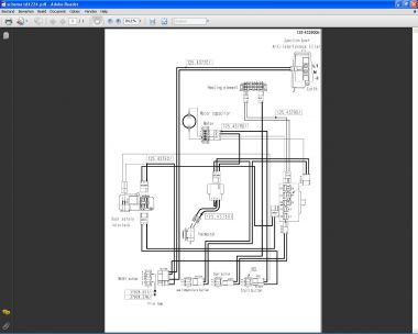

Ik weer... Dan toch de twee schema's (in pdf) gekregen vanwege de Zanussi-AEG Consumer Services (Electrolux) België.
Hopelijk kan je me nu (net als die andere forum leden) uit de nood helpen?
Enige probleem; ik kan hier geen pdf bestanden uploaden als afbeelding blijkbaar.
Tips ?
Bedankt!

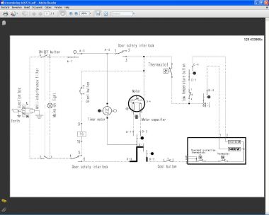

Hallo HarryO,
Ik heb de twee pdf's met print screen opgeslagen als jpeg bestand (zie hieronder).
Uiteraard zijn de originele pdf bestanden veel duidelijker om te lezen?
Ben je hier al wat mee?
Bedankt,
Schema is zeer slecht leesbaar maar kan er iets van maken.
Je hebt op de machine een knop zitten voor lage temperatuur ( linker van het blokje van 3 ) als deze ingedrukt/gammel is werkt er maar 1 element.
Als dit niet de oorzaak is blijft eigenlijk alleen maar een defecte klok over.
Kun je de beide pdf documenten plaatsen op bv Picasaweb of een andere site?
Ik kan dan de nummers/letters van de klok zien en aangeven hoe en wat je moet meten.

Kun je na meten welk element aangestuurd word.
Meet op het element tussen:
1 en 3: dit is het 1400W element.
2 en 3: dit is het 1000 of 600W element.
Bij de gene die niet werkt terug meten (tov pen 3) naar de klok naar B3 (1400W) of C4 (1000W)
Meet je hier niets dan voor het klok contact B1 / C1
Op B1 staat tijdens de droog programma altijd spanning.
Op C1 alleen als de lage temp. knop niet ingedrukt is.
Voor problemen met C1 terug meten naar en voor de schakelaar.
Heb in een andere service manual gezien dat de beide elementen niet direct gezamenlijk ingeschakeld worden. Eén van beide word pas na een aantal minuten bijgeschakeld. Zet de klok dus ergens halverwege het tijd programma.
Hallo HarryO,
Hier kan ik je even niet meer volgen.
Kan je me aub even verduidelijken?
Ook heb ik ondertussen vanwege Zanussi nu het volledige schema.
Er staat nog meer info te lezen (ook ivm de klok)
Wil je die pdf ook even bekijken aub (op dezelfde hyperlink als hierboven vermeld) en me dan nieuws laten?
Bedankt,
Je moet eerst uitzoeken welke van de 2 elementen niet werkt/geen spanning krijgt.
De nummer en letters die ik noem staan in jou schema en bekabelings documenten.
In het volledige service manual staat inderdaad dat beide elementen niet altijd aan zijn.
Zet eerst je volt meter tussen pen 1 en 3: dit is het 1400W element.
Zet dan je volt meter tussen pen 2 en 3: dit is het 1000W element.
Eén van beide doet het niet. Je weet nu welke en kunt terug werken richting klok. Als je bij het niet werkende element geen spanning meet op de desbetreffende pen van de klok (contact B3 of C4) dan weet je dat de kabel tussen klok en element niet de oorzaak is.
Meet dan voor het contact in de klok, dit is het andere contact (B1 of C1).
Heb je hier wel spanning dan is de klok defect.
Heb je op C1 geen spanning dan kom je bij de schakelaar voor de lage temperatuur.

Meet tussen klok contact D5 en op de thermostaat ( die met 3 aansluit lippen) Je moet hier 220V meten ( aan beide zijden van de thermostaat ! ). Als je maar aan 1 zijde van de thermostaat 220 meet is de thermostaat defect.
Meet je hier ook geen spanning dan meten vanaf D3 naar de thermostaat ( hier zit nog een klok contact tussen.)
Meet je tussen D5 en de thermostaat wel 220V dan is de thermostaat goed.
Meet dan eens tussen de thermostaat en voor de schakelaar "Cool Button" , wel 220 V ? Dan tussen thermostaat en achter de schakelaar. Dan geen 220V? Schakelaar defect of ingedrukt.
