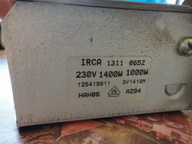

Ik heb een Zanussi droogkast TD4224 die steeds perfect werkte tot gisteren.
De kast draait (trommel) maar wordt niet meer warm.
Heb het verwarmingselement (1400 watt en 1000 watt) gedemonteerd en de drie draden (zwart-wit-rood) uitgemeten met de universeelmeter op 'signaal'.
Ik krijg steeds continuiteit dus ook een geluidssignaal van de meter.
Zo op het eerste zicht zie ik niets fout en denk dus dat het verwarmingselement okee is.
Heb ook de beide thermostaten die aan het element vastzitten, uitgemeten op continuiteit en ook die beiden geven een signaal. Dus okee veronderstel ik?
Bovendien heb ik de thermostaat aan de binnenzijde van de trommel ook uitgemeten. Ook okee. Althans ik heb ook hier geluidssignaal van de multimeter.
Wanneer ik de meter op Voltage meten instel en de 'voeding' van het verwarmingselement uitmeet bij draaiende machine krijg ik geen voltage te zien op het scherm van de multimeter.
Zou het kunnen dat ik dus om één of andere reden geen stroom krijg naar het verwarmingselement toe?
En hoe los ik dat dan op?
Alle kablage binnen in de kast en aan de knoppen zien er mooi en onbeschadigd uit.
Graag hulp aub.

Klopt het dat deze machine geen programma selectie heeft op basis van kastdroog, strijkdroog ed maar alleen een tijd schakel klok?
Zo ja dan valt een groot deel van de electronika af.
De beide thermostaten zijn gesloten dus 0 Ohm.
Het element van 1400 Watt is rond de 35 Ohm
Het element van 1000 Watt is rond de 50 Ohm
De andere temperatuur sensor weet ik niet. Is dit een busje met 2 draden dan zal deze rond de 6050 Ohm zijn bij 20 graden.
De verwarming krijgt alleen 230V als trommel met de klok mee draait.

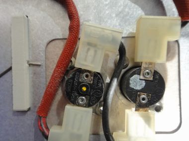

En verder, ik heb met de multimeter op Ohm, deze waarden gemeten bij alle drie de thermostaten:
op 200: 00,7
op 2K: 000
op 20K: 0,00
op 200K: 00,0
op 2M: 000
Is dat okee of net niet?
Denk je dat de drie thermostaten stuk zouden zijn?
Wanneer ik met de multimeter op 'geluids signaal' de thermostaten test, dan heb ik bij alle drie 'continuiteit' dus een geluids signaal.
Is dat goed of net niet?

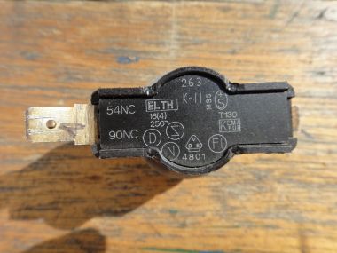

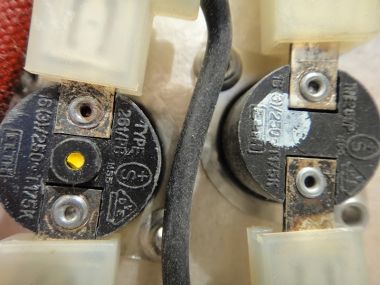

De door jou gemeten waarde van de thermostaten ( clixons) op het verwarmings element kloppen, is 0 Ohm.
De andere schakeld op 54 en 90 graden en zijn normaal gesloten ( dus 0 Ohm.) Dit klopt ook.

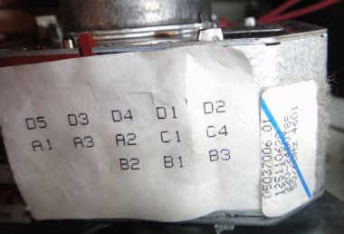

Staat er op de klok ook een type/model nummer. Mogelijk kan ik daar wat mee.
Peterboom
HarryO,
Ik ben er mee bezig en noteer het.
Tot zo.
Peterboom

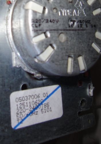

Hier alvast een foto van de klok.
Hopelijk ben je er iets mee?
Indien niet duidelijk leesbaar (wegens gecomprimeerd) dan heb ik de originele foto maar +/- 3Mb.
Bedankt,
HarryO
  • #19
Is goed leesbaar.
Type nummer van de klok is 125110620.
Dit is een bassis klok.
In een ander Zanussi/AEG document vind ik wel iets maar dan met een andere klok.
De aansluit codering zijn de nummers op de stikker, A, B, C en D
Tijdens het verwarmings gedeelte van het programma zijn alle contacten A onderling met elkaar door verbonden. Dit ook met B, C en D
Ik weet niet of dit ook zo is bij deze klok.
Is een gokje.
Probeer maar een schema los te krijgen.

Hierbij nog een close up foto van het stickertje op de klok.
Misschien nuttig voor je?
Alvast bedankt alweer voor je moeite!
